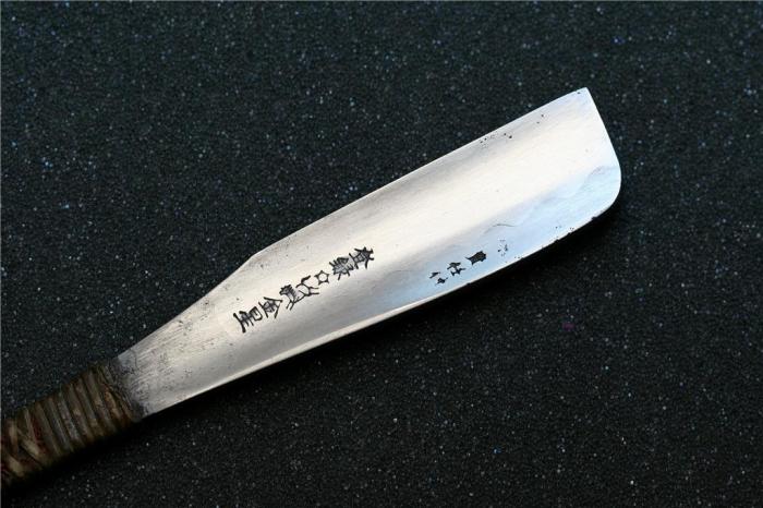

 . . Kousek pasty co jsi koupil rozpusť v trošce oleje, nechej usadit a štětečkem si vem jen to nejjemnější a nanes rovnoměrně na řemen, nechej vsáknout a tentokrát moc vylešti flaškou do leskla. Že to bere, poznáš na skle flašky, začne být matová. Na starém řemenu by to stačilo 1x a máš na rok klídek. Na novým to asi budeš muset opakovat častěji - bude to vsakovat. Podmínkou je mít řemen MOC napnutý (při poklepu hezky drnčí). A pak si ještě kup - nejlépe u Sucháčka - břidlicový brousek. Adresa je tady

  . Ale je jasné, že bez brousku to nepůjde. Po osmi letech obtahování už bude ostří utahaný málem do kulata a potřebuje vytvarovat na brousku. Pak jen párkrát přejedeš po řemenu, protáhneš na nehtu a šmiky šmik.
