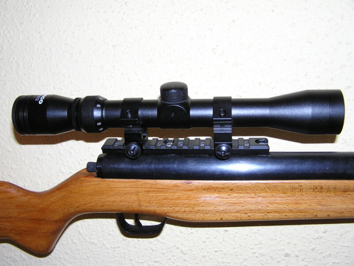

montáž lišty na slavii 630
Takto jsem vyřešil svojí montáž na slavii 630.....
