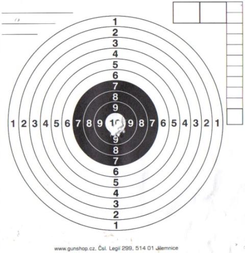

Příspěvek od flipr11 » 03 črc 2007 19:44
Často se tu někdo ptá na to, jestli na tuhle a tuhle vzduchovku postačí ty dvojdílně montáže od Delty.Onu legendární Deltu mám a montáže taky (mám i Kozap), tak jsem si řekl, že to pro Vás zkusim.
Vzal jsem ty montáže a opravdu jsou robustní a velkou výhodou je ten červík proti posunu, docela mě zaujalo ten divnej matroš kterým je pokrytá ta část montáže, která se dotýka tubusu.
Po "nainstalování" montáže jsem šel střílet, byl hodně mírný vítr.Terč šel na 10m, prvních deset rat běhalo různě po terči, dalších deset se usadilo a seřídil jsem pochopitelně puškohled, pár ran jsem dal do čistého terče a následujích sedm šlo jak vydíte na fotce.
Málem bych zapoměl, střílel jsem Hatsana 105 a docela mě ten "obyčejný hliník" pčekvapil.Další terče byly podobné až na nějaké to strhnutí.Šel jsem na 15m, ale začalo se zhoršovat počasí (bydlím na Šumavě) a tak jsem toho nechal.
Co nejdřív zkusim nějaký pořádný vzdálenosti, jen jsem prostě chtěl zkusit jak ty montáže budou chodit a pomoci s případným výběrem :wink:

Kratky cas (v radu hodin) udrzi nastreleni temer kazda montaz, pokud se tedy neposouva po rybine..
Jinak tomu ale je na dlouhem casovem obdobi .. kdyz budes strilet stejne vysledky kazdy napriklad paty den po dobu alespon jednoho mesice - tedy po celou dobu nebude potreba "klikat", pak muzes rici, ze se jedna o dobrou montaz. :wink:
