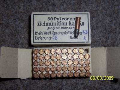

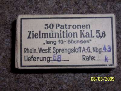

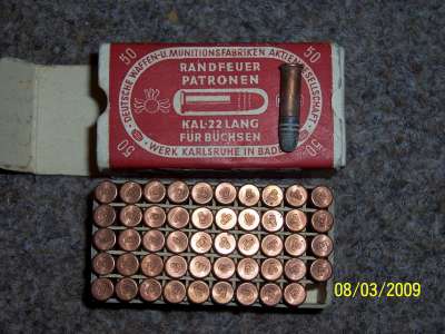

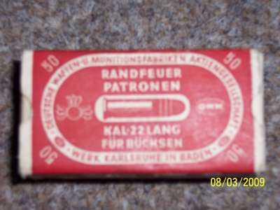

			a ještě potřebuji poradit rok výroby
								 palo68
						Příspěvek
									od palo68 » 08 bře 2009 19:47
			a ještě toto
za info děkuji
