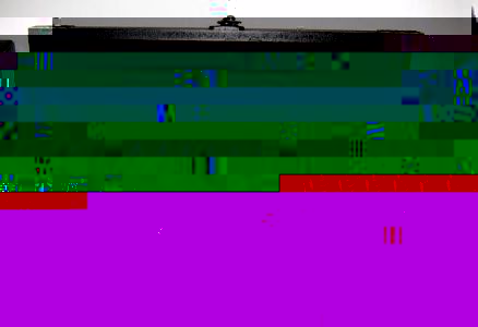

Byl jsem na setkání v Lišově a bylo tam cca 12 Sharpsek a jen 2 byly na kovovky - proč to byly I.A.B. ????
Viz foto.
Protože jdou jednodušeji upravit.
Pedersolka má třeba plovoucí náb. komoru - trošku to někomu dělá problémy atd.
Já jsem s I.A.B. max spokojenej.

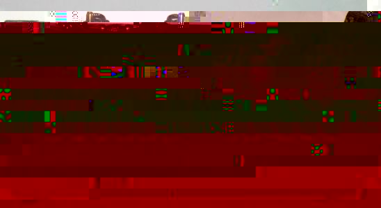

ale Sharpska i výroba kovovek má něco do sebe - obr.

Teda, ta krabička na náboje je excelentní, taky se na něco takovýho chystám, jenže na to zatím nebyl čas. Tak pěknou bych ale nesvedl.
Re: Sharps Mod. 1859-1863
Jen vnitřek je vyrobený z překližky a nějakého kování, pak namořen.
Vnější obal byl zakoupen v Globusu a byl jen vyztužen (zase překližkou) aby tomu neupadlo dno
Ono je to pak docela těžký, jen olovo váží skoro 1,5 kg (33 kulí=1kg)
Jo, tak na týto fotce je to vidět jasně, vnitřek je vyjímatelnej, opravdu moc chytrý a pěkně udělaný.
Ta mosaz je taky pěkně těžká, takže to musí něco vydržet.
