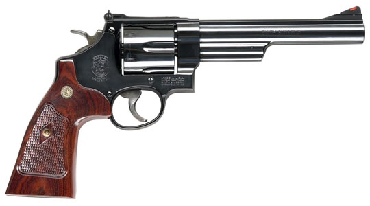

Já osobně mám zálusk na klasiku, tzn. S&W 29, 6,5" dlouhej,
44 Magnum...je to legenda...srdeční záležitost. Jistě, 44 magnum je poměrně slabej náboj :wink: , ale finančně dostupnej a příjemnej na střelbu.
