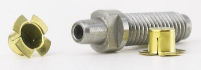

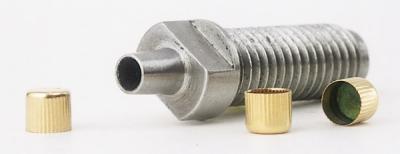

Ahoj,
Už dlouho jsem se díval po nějaké předovce, uvažoval jsem o Derringer Great Gun, ale když jsem se stavil do obchodu se na něj podívat, tak na druhý den jsem odcházel ze zakoupenou Vortek™ Ultralight Northwest Magnum typ R-461120-WME - https://www.traditionsfirearms.com/category/Vortek
Verze Magnum nepoužívá systém Accelerator Breech Plug™, kde je výhoda vyšroubování šroubu bez použití nástroje a použití zápalek #209 - které jsou v CR pro skupinu "D" jak jsem pochopil diskutabilní,
viz https://www.traditionsfirearms.com/data ... allout.png
ale je použity Thunder Dome™ Breech Plug + Thunder Nipples se závitem M8 pro zápalku #11 nebo "Musket Caps"
viz https://www.traditionsfirearms.com/data ... nition.jpg
Snažil jsme se přečíst co nejvíce informací o téhle pušce, ale měl bych pár otázek, na které jsem nenašel přesnou odpověď.
1 - piston vs. typ zápalky > byly přiloženy dva druhy pistonů
Thunder Nipples - For Use With #11 Percussion Caps A1407 - tady je to jasné > zápalka #11
Thunder Nipples - For Use With Musket Caps A1408 > můžu použít Perkusní zápalky RWS No.1081, nebo Perkusní zápalky RWS No.1218?

webbot: Neodpovím ti na všechny tvoje otázky, ale aspoň něco podle mých zkušeností. Vortek je především lovecká předovka. Uvedené doporučující dávky prachu jsou možné, ale nikoliv nutné! Budeš střílet jen do papíru a tak z toho vycházej. Já ve své inlaince T/C jsem nepotřeboval sypat víc než 4gramy Vesuvitu nebo o něco míň švýcaráku a přesnost je výborná.
Podobné je to i se zápalkami. Každá bude dobrá! Mušketová je tam hlavně pro spolehlivost zápalu při lovu velké nebo nebezpečné zvěře. Takže tím bych se já nijak nezabýval.
