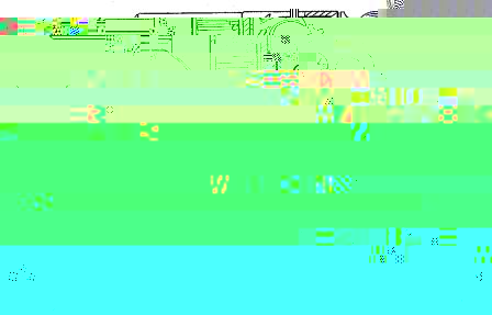

Re: konstrukční prvky revolverů
obrázky-hlaveň,totožná u SA i DA,spoušť a zarážka.šroubek drží zarážku na spoušti zezadu.
b) DA verze
Manipulace s DA revolverem Starr je úplně odlišná než jak jsme zvyklí.Je třeba si uvědomit,že Starr DA se natahuje a aretuje spouští,ne kohoutem.Zkrátka mechanismu dominuje spoušť,na kohoutu je pak posunovač válce.Palečník je tam jen pomocná věc.
Na spoušti je posunlivá zarážka,kterou můžeme posunout dolů a pak máme DA funkci ,nebo nahoru a pak máme SA funkci,ale!!!!!!!!! natahujeme stiskem spouště ,tím se kohout natáhne dozadu,tam se zadrží,ale nevystřelí.Musíme povolit spoušť a sejmout z ní prst a přesunout ho za spoušť,protože tam se nachází spoušť druhá,kterou musíme stisknout abychom vystřelili.
Pokud bychom přesto chtěli natahovat kohout palcem přes palečník,pak musíme především odaretovat,tedy stisknout spoušť.Potom to půjde,pokud tedy budeme natahovat kohout a současně mačkat spoušť.
Půjde dokonce i to,že ve funkci DA si dáme pozor na zacvaknutí nataženého kohoutu a provedeme to co u funkce SA-povolíme spoušť a stiskneme spoušť druhou na zadní vnitřní straně lučíku.

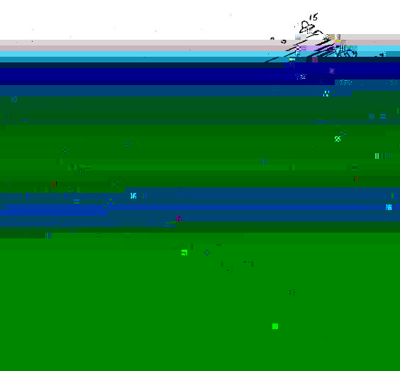

Popis kohoutu a součástek,které nese:
součástka 15442 je posunovač a patří do dolního otvoru kohoutu,součástka 15443 je k DA funkci a patří do otvoru horního,přičemž je situována směren dolů. Obě součástky jsou položeny ve vybrání kohoutu vedle sebe,resp.přes sebe.
Tím se podařilo odstranit šachtu posunovače v rámu.
Součástka 15443 je tak uložena po boku kohoutu ,nikoli čelně jak je to u jiných DA revolverů.

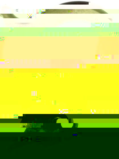

revolvery Prescot Navy .38.Všimněme si aret.výřezů na válci.Podle patentu 30245 jsou ty na okraji válce.Ten druhý případ je aretace kterou se Prescott naučil v Norwichi u Bacona.Mezi sběrateli se považují takovéto zbraně za starší,rannější model.Cena bývá tak 2,v superr stavu s pouzdrem i 3 tisíce USD,což je dost málo na to,že jich bylo jen 400.Rozměrově by tam měl vejít náboj 9 flobert.Prescottův náboj,mimochodem porušující autorská práva SW/Whitea,je o trošku větší.

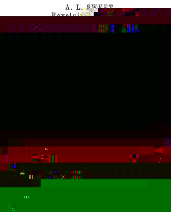

Sweetův patent
