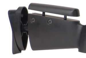

Tak opět nastal čas začít něco kutit. Napadla mě jak jinak nová pažba na 200ku ale tentokrát ve sportovním stylu. Součástí by měla být stavitelná lícnice.
Máte někdo tipy jak to udělat? Ideálně třeba i s nákresem apod. Viděl jsem už lícnice na 2 trnech, na jednom, nebo na plocháči. Jde mi o to, aby to bylo snadno zhotovitelný i vdomácích podmínkách a nebylo nutný kvůli tomu kupovat/vyrábět nějaký složitosti. Samozřejmostí je plynulé nastavení - ne žádná jedna daná poloha, kdy "stavitelnost" je jen naoko

to jsem taky u dřevěných přemýšlel jak udělat, tady je fotka HW98 http://i2.guns.ru/forums/icons/forum_pi ... 876248.jpg ale nevim jak to muže být udělaný, asi jen provrtaný a povolit šrouby a povytáhnout a utáhnout 8) nic jinýho mě nenapadá, co zvládnou doma
http://www.kaehny.de/luftdruckwaffen/we ... llbild.JPG
http://www.outdoorguides.com/outdoor/ru ... 2way-1.jpg
a nebo tady zkoukni Alexxxusovo EVIčku a chytni motivaci na fotkách

Také jsem o tom již přemýšlel, asi týden předtím,než jsem prodal QB78 :) No, našel jsem jeden dot pěknej návod, je to jednoduché, jen sehnat ty "nýtovací kleště" na ten nýt se závitem, zde to je, jednoduché a praktické:
http://www.waveform.eclipse.co.uk/WEB%2 ... 0Piece.htm

Bendis - jo mě je jasný ten princip pevnýho trnu v lícnici, ale jak jsou na tom Wehrauchu uchycený ta zajišťovací šrouby? Je tam nějaká vložka, nebo je závit přímo ve dřevě? Předpokládám, že nejsou skrz ten trn a jen na něj tlačí, ale to uchycení je trochu záhada.....

tak to jsem právě nenašel, ja myslel že to je navrtaný a na dalších foto, bylo vidět že díra je skz dolu, ale všude je vidět jen jako hlava šroubu, ale ne v čem jezdí, musi to být asi fakt něco jako na odkazu výš, zkusim najit rozstřel HW

tak tam maji ty vložky u těch utahovacích červíku, ale myslím že kleště na nýtování asi neseženeš jen tak na doma, ale i kvalitní epoxid nebo něco kvalitního to ve dřevě udrží, jen kolečko se závitem

sem přemýšlel kde se něco takovýho nachází, a zatím nevim, kde sehnat vložku se zavitem, šroubek by se sehnal

2Bendis: To druhý je jiný. Tam se stahuje pažba na ty čepy, ty dva šrouby přitahují druhou půlku pažby. Pažba je zvrchu naříznutá a přitahováním šroubů se stahuje.

má troška do mlýna http://www.snipercentral.com/karsten.htm bohužel na to, že je to kus plastu je to drahé a sehnatelné jen v USA

A to by neslo do dreva zadelat normalni matku? Udelat na ni ulozeni o prumeru jeji vepsane kruznice a pak ji tam vklepnout a zalepit. Neprijde mi to nerealny. Do drahy pazby bych to asi nezkousel, ale u QBčka to zkusim hned jak budu na chalupe.

2 happymoos: To přeci zvládneš doma. Plast alá plexi, nebo novodur nahřeješ nad elektrickou plotýnkou a ohneš kolem kolem kopyta - to si uděláš z kousku prkýnka, teda jestli se Ti tahle botka líbí. Zbytek - jako ten nevzhlednej vratnej šroub a bakelitovou matku seženeš v keždém obchodě se spojovacím materiálem.
2 Bendis: Ty matky jsem viděl ve Feroně - velkoobchod s hutním materiálem. Náhodou mi padly do oka, protož jsem je ještě neviděl. Mají minimálně dva druhy - jeden na kleště, nam jsem pochopil, že se dávají do díry v plechu a ty kleště na tý matce ohnou límeček z obou stran plechu. Druhý mají vroubkovaný povrch a ty se klepnou/nalistujou do materiálu s malinko menší dírou. Věřím, že varinata 2 + vhodně zvolený otvor v pažbě + trochu lepidla (ať už herkules, nebo epoxyd) a máš překrásnou pažbu. Jo cenu si nepamatuju přesně, ale bylo to tak mezi 5-20 Kč za kus.
