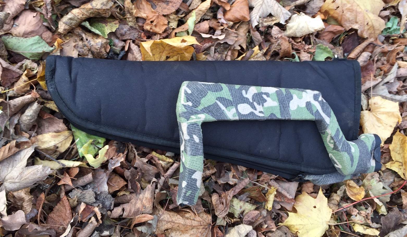

No moja sklopka je tiež na ceste trochu sa toho bojim asi to ešte nejako upevnim zo spodnej časti, a možno to pojde cele ešte nejako vylepšit lepšie ako začinat od nuly. No každopadne na tuto vec som čakal celkom dost dlho.

Má sklopka z pažby crosmana
a šup do baťohu ...

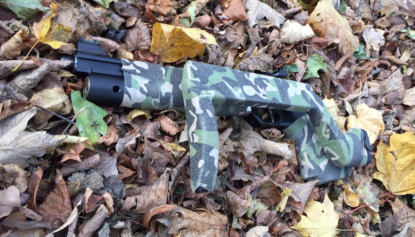

Tak sklopka dorazila :D ako sa dalo čakat je to cele take chabé chcelo to trochu uprav do toho klbu som dal extra silnu pružinu a ten zamok vypodložil gumovou nalepkou teraz sa to do seba zakusne a ani sa nehne. Ta medzera tam nemusela byt Činan asi nepochopil uplne konštrukciu kto držal podobný typ napríklad všeliake na vz.58 tak vie o čom hovorim. Ale čakal som na to až si zrobim karabinku zo sklopkou takže da sa to. Mam tam nalisovanu 4.5 LW hlaven teraz ma ešte láka nejaka pol litrovka 300bar pod hlaven najlepšie karbonova (nejaka vaha na predok by neuškodila ) poprípade Altaros regulator a na svete je super hračka za minimum penazi 8) .

Dnes som bol testovat ako sa s tym striela a je to celkom pohodlne. Mal som v puzdre aj držiak na telefon tak som niečo natočil ako to chodi. Jediny puškohlad čo mam momentalne volny je to skladačka optisan gamo walther :lol: no katastrofa ale dalo sa.

Stranku do zadu daval odkaz 2Luky2 je na zbrane-vzduchovky za necelých 600kč uchytene to je iba za tu pažbičku na dva šrobiky. Ale v tej odlievanej časti je zospodu taka pekna dražka ked sa odreže ta čast ktora je tam kvoli spa tak by sa to dalo primontovat na hocičo bez nejakej velkej upravy. Mal som pripravenu sklopku FAB z ocelovym klbom takže tato vec za 23 eur je pre mna vyslobodenie :lol: Ale kvoli tomu že to je z plastu tak by som to na tažšiu pušku asi nedaval.

ja tu sklopku vyřešil takhle:
http://david_holub.sweb.cz/index.php?dir=.%2F.%2F.%2F.%2FSPA%2FPP700W%2FKarabina%2Fsklopka%2F
měl jsem to tak už dřív, zbavil jsem se toho, ale udělal jsem si ji znovu.
Zkoušel jsem různý pažby, ale tato vyhrála.

tak jsem to dnes dodělal nahotovo:
kdyby někoho zajímalo, na kolik to vyšlo:
- pažba M4 - 500
- sklopnej adapter - 300
- rukojeť - 200
- kousel hliníkovýho profilu a pár šroubků - 50
