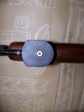

Měl jsem tam vše co je k montáži třeba, takže i vrut do pažby. Nic mi nechybělo. Jinak když jsem nartal vrut do pažby a přidělal na něj tu část co zůstáva na zbrani a "nacvakává" se na něj pak dvojnožka, tak to na mě nezapůsobilo moc robustním dojmem, mělo to trošku vůli a viklalo se mi to. Jelikož řemen nemam a nepoužívám, vyhodil jsem to velký oko na který se upne řemen upne a vrazil tam velký šroub do dřeva, drží to perfektně, myslim že pevněji to nepůjde. Jinak tady je fotka

2flipr11:mohl by si jeste vyfotit ten origo sroub? A pujde to i na hranaty predpazbi?
