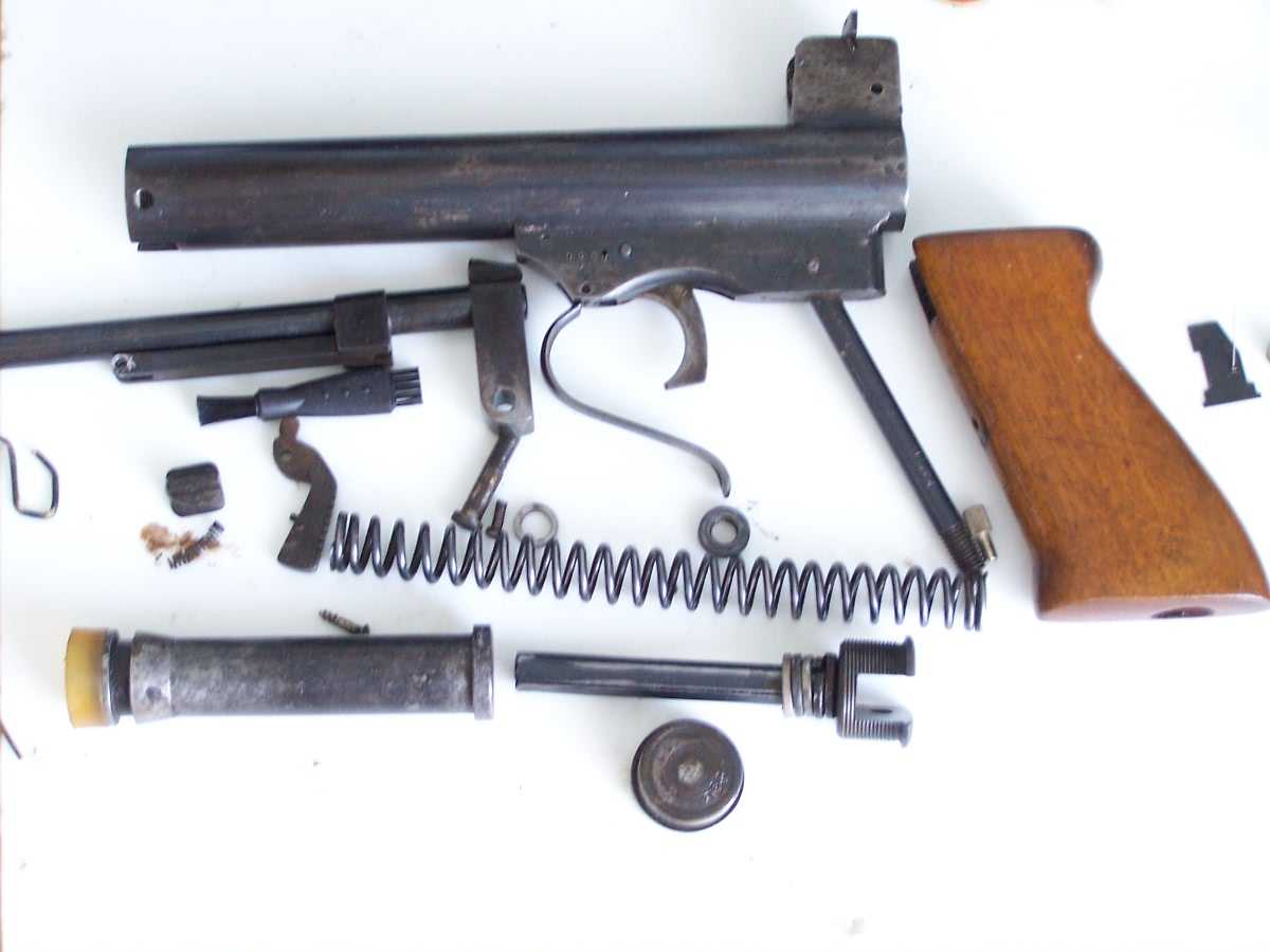

Rozebaná LOV 1
Příspěvek od vols » 08 dub 2008 17:34
Tak jsem se dal do rozborky LOV 1 aspon doufám že se tak jmenuje,ale budu potřebovat novou pružinu,takže pokud máte nápad kde, tak si ho nenechávejte pro sebe :)Koukám že se mi do fotky připletla štětka od stroječku na vlasy a stavítko z budíku.Tak sorry

Příspěvek od Smazaný uživatel 93 » 08 dub 2008 19:22
Pokud neseženeš novou, je ještě možnost ji "naklepat" špičatou stranou kladívka. (Ne moc !!) Svůj účel to splní a stejně s takovým krásným historickým kouskem nebudeš běžně střílet... :D

Příspěvek od honda » 08 dub 2008 20:32
Jo,jo, klepávaly se pružiny v časech bídy, v našich končinách plochou stranou kladívka. Jako kdybys chtěl zmenšit průměr pružiny projedeš celou pružinu pěkně stejnoměrně závit po závitu. Změř si nejdřív délku a spočítej závity pružiny a po naklepání znovu. Výsledek=chvilkové zlepšení účinku na pár ran. U sbírkového kousku nedělej.

Příspěvek od vols » 09 dub 2008 12:53
Tak jsem si dneska zajel do pérovny Ustí n Labem a objednal nové pero
ochota cena 77kč do týdne bude hotové. Dělají tlačné,tažné,skrutné od 0.5mm-8mm

Příspěvek od vols » 16 dub 2008 15:04
Tak jsem včera přivezl nové pero a je to sakra rozdíl. Mám dvě navíc tak když budete potřebovat pošlete SZ
