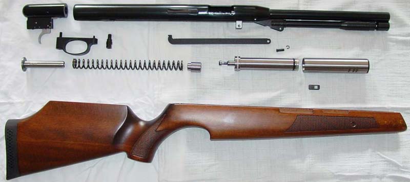

horac: ahoj, osobně bych to rozdělal, vyčistil, namazal kvalitnější vazelínou http://forum.gunshop.cz/kdo-maze-ten-je ... 5-210.html na píst jen tenký film, aby nedocházelo k dieselingu http://forum.gunshop.cz/dieseling-t1008.html Ostatní věci jako pružinu apod. můžeš namazat víc. Do toho prostoru při nabíjení nic nedávat, rozuměj nemazat, ono to klouže dobře (akorát by to chytalo prach), máznout jen lehce při sborce.

http://www.freewebs.com/stripdowns/tx200hcstrip.htm
