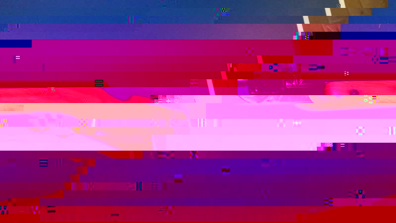

Příspěvek od JosefRune » 30 led 2020 19:53
Tak finíto. Pět nátěrů lněným olejem, dřevo krásné. Se spouští pomohl Strix, kterému tímto děkuji. Uchycení pažby vepředu bylo nakonec kvůli jedné stržené díře potřeba přezávitovat na větší M6, ale zapuštěné černé imbusy taky vypadají pěkně.

Příspěvek od Strelec45 » 31 led 2020 08:17
Móc pěkná kresba na té pažbě, gratuluji! :D
