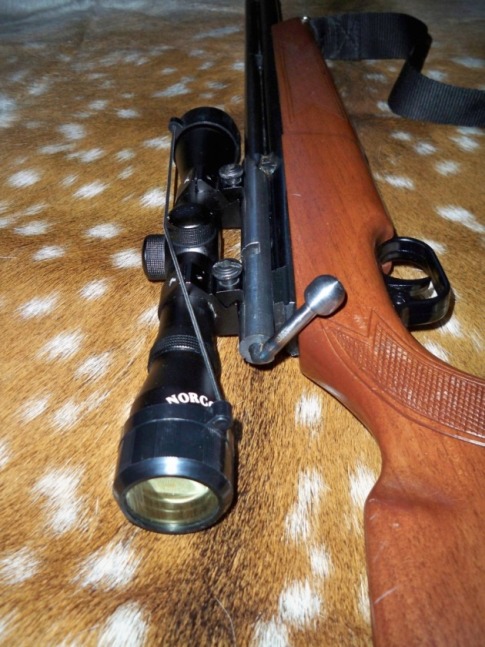

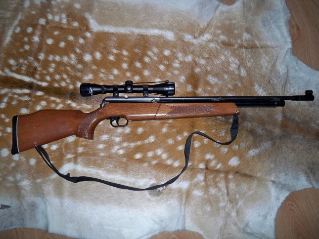

tak som konecne vypadol z pracovnych povinnosti a teraz mozem blbnut
inak pripajam fotky mojej sharp-ky po uprave. treba este dokoncit detaily ako je zabrusenie po zvarani, vylestit zaver a ostatne oku nelahodiace diely a hlavne vsetko pekne nacernit ale to az ked na to vsetko bude cas. k popisu...hlaven je vymenena za kus zo slavie 631 de luxe, len bola o cosi dlhsia co si myslim vobec nie je na skodu veci.sustruh robi zazraky
nastrel drzi vynikajuco a snad ho bude drzat co najdlhsie. koli pohodliu tam mam optiku, ale z povodnej hlavne som tam nechal musku na diopter ktory niekedy nahodim a z celej sharpky je asi to naj
... skusal som origo musku zo slavky ale asi som blby tak sa mi nedarilo nastrelit ju s tym dioptrom. jedno co ma na tom mrzi je riesenie spojenia hlavne a valca nakolko som zvolil zvaranie, tak pripadna vymena za 5,5 mm hlaven uz teraz nepripada do uvahy.inak som so svojim riesenim spokojny (v ramci moznosti) este tam potrebujem doriesit nejaky system uzamykanie na zaver v otvorenej polohe nakolko sa mi stava ze mi obcas ostane v ruke. mam napad ze tam skusim dat vyhadzovac nabojov z pistole, len cakam kedy pride do predajne. tak sa na to tesim a snad sa mi to podari. (inak k predchadzajucemu prispevku - diabolo pouzivam JSB heavy ale najviac sa mi aj tak osvedcili rocket-y od gama tie s mosadnou gulkou)

tu su fotky, prikladam ich normalne nie cez rapishare...a este k popisu...vynechal som spustovy mechanizmus....je povodny riesil som to tak, ze som odrezal vrch a nechal som iba spodnu cast po doraz kam dosada pumpa. ten mosadzany kvader co drzi zarazku mi teraz sadne na spodnu cast zaveru, ktory nie je frezovany do radiusu ale normalne zarovno. kym to bude drzat tak to tam necham. nie je to sice velmi esteticke, ale aspon nemam po bokoch valca diery a tak drzi pekne napevno.
