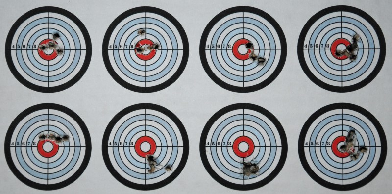

a tu je cely nastrel do kazdeho terca 5 vystrelov z 30m - s bipodom bez benchrestu, premenlivy vietor (najlepsie vidiet na Expressoch ako fukalo)
prvy riadok Exact 4.50, 4.51, 4.52, 4.53
druhy riadok Exact Express, Exact Heavy, Straton, RS
dost som sklamany kvalitou diaboliek v tej testovacej sade - Exacty z normalnej krabicky maju lepsi sustrel

pekne...mne Stratony lietaju tiez presnejsie ako Exacty :roll:

igy :shock: dost dobry :shock:
