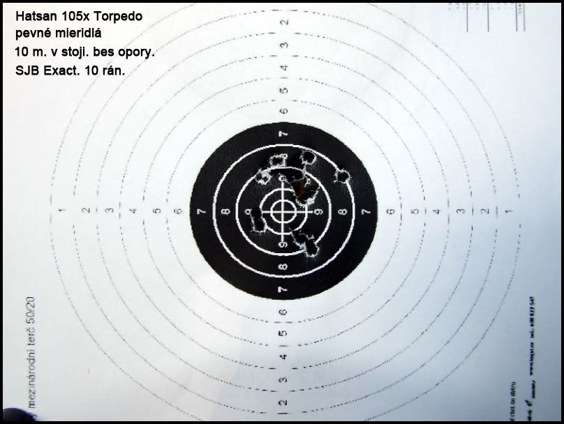

Tak dnes som bol strieľať. Dnes boli o niečo lepšie podmienky ako minule, ale nebolo to bohviečo.
Strieľal som v sede bez opory na 10 m cez mieridla. Tie "tru-glo" mieridla stoja ozaj za figu. Na 10m prekryjú celý čierny kruh, tak že sa ozaj zle mieri. Podľa mňa by mieridlá mali byť čo najtenšie, asi tak 0,8 až 1mm. Možno aj tenšie. Stále strieľam tými Levickými diabolkami, lebo u nás JSB nedostať. Ja som aj tak rozhodnutý, že ak sa do Hämmerli 900 dajú ládovať aj guličky, tak budem strieľať nimi.
Pridávam sem aj tri terče, ale ešte to nie je ono. Keď už to bude lietať tam kam Chcem, tak potom namontujem aj puškohľad. Všetko je mierene na "stred", akurát na prvom terči prvé 4 výstrely sú mierené na vrchný okraj tmavých kruhov.

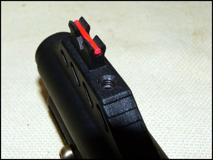

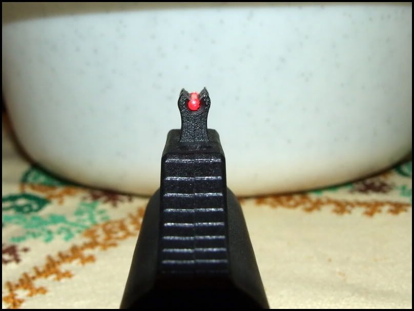

neviem ci ma aj ta tvoja vpredu plast ale ja som skusil toto a parada.
teraz mi to striela takto.
vyrezal som tam zvrchu take V-véčko a nezakriva mi to terč.

pokračovanie tu:ivco píše:ako som pisal v predoslom prispevku tak uprava na mieridlach priniesla svoje ovocie.
upravil som ich takto:
a tu je trčik. strielane po uprave mieridiel.
to co som strielel pred upravou sa sem jednoducho nedalo dat.
este dodatok: exact boli 4,52.
terč nieje ako ma. je trochu skreslene vytlaceny.
ale islo mi o to ze sa da omnoho lepsie mierit ako predtym.
0,7l flasu som na 20m trafil kazdou ranou.
