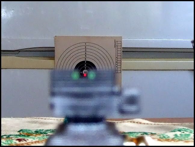

BENNY píše:Abych pravdu řekl nevím jak po té upravě těma mířidlama míříš .
no tak ako je to na tomto obrazku
akurat ze mi ta cierna cast nezakryva desiatku a neodhadujem ze kde asi tak je ale vidim ju pekne nad tym svetlovodnym vlaknom.
trosku som sa pohral s klonovacim razitkom a takto priblizne by to vyzeralo pred upravou.
kesi
Příspěvky:3504
Registrován:27 srp 2008 15:18
Bydliště:Müglitz
Příspěvek od kesi » 19 dub 2009 17:51
To míříš při střelbě na 10m na střed?
Seřiď si mířidla tak, aby když míříš na spodní okraj černého kruhu (muška by se měla dotýkat černého okraje) šla rána na střed :wink:

Takovým to zpusobem se střílí na závodech na terče které nemají bílou desítku,ale střed je tuším od 8 celý černý. Samozřejmě v reálu je blbost mířit pod cíl a většina lidí míří přímo na cil ,což je logické.

Ked som zacinal strielat, strielal som s Haenell s dioptrom, mal som tam klasicku stlpovu musku, a tu som si vzdy nastavil na stred. U klasickych otvorenyh mieridiel toto nieje celkom dobre mozne, pretoze zaostrit sucasne ciel a mieridla nieje bez dioptra mozne.

ivko: ten obrázek co si sem dával...tak tam to správné míření na terč máš + ten střelec tam stojí a drží flintu blbě :D
Když budeš střílet na různě vzdálené předměty taky nebudeš moct furt mířit přesně na cíl kvůli balistice diabolky. Já zkoušel online terč na 10 vstoje bez opory, mířil sem na střed a byla to hrůza, nástřel se o něco zlepšil když sem flintu nastřelil na spodní černý okraj :wink:
