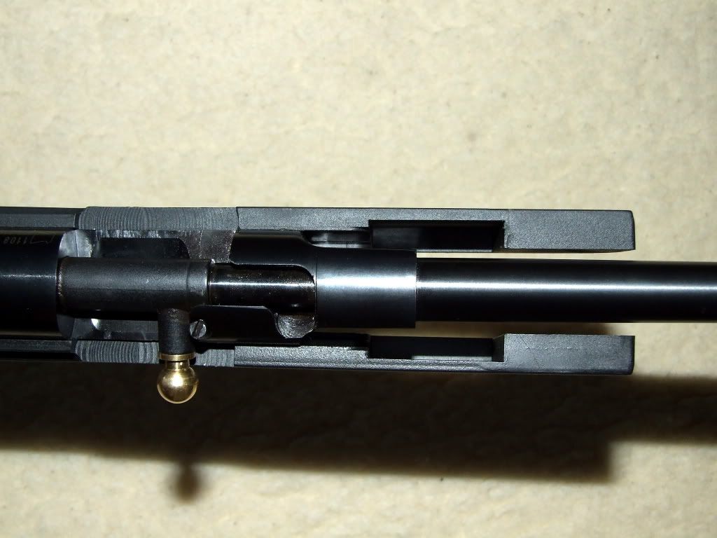

Příspěvek od ivco » 16 dub 2009 01:08

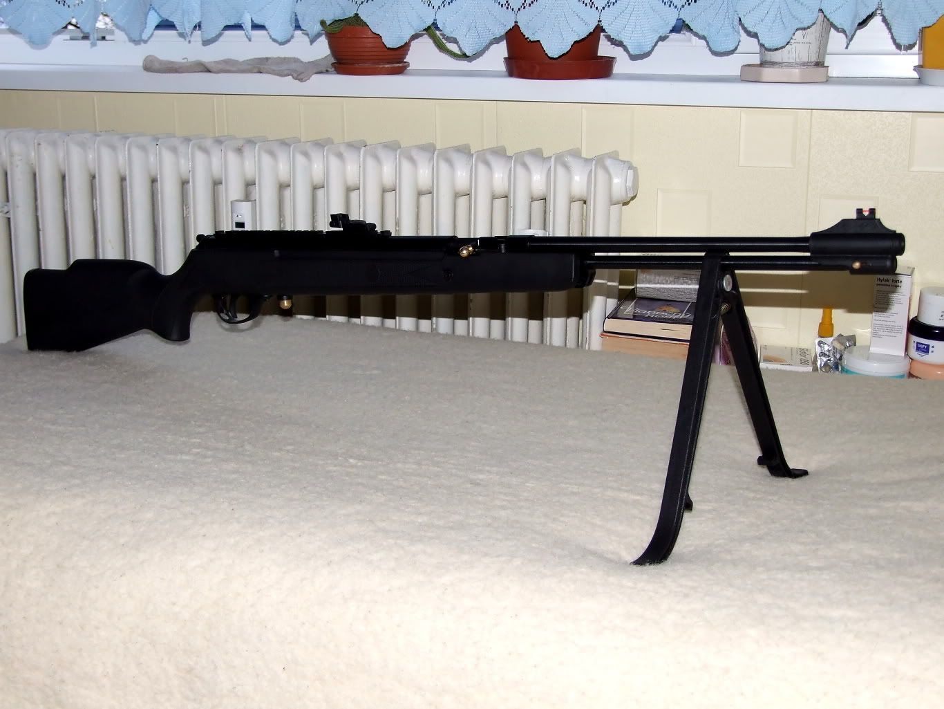

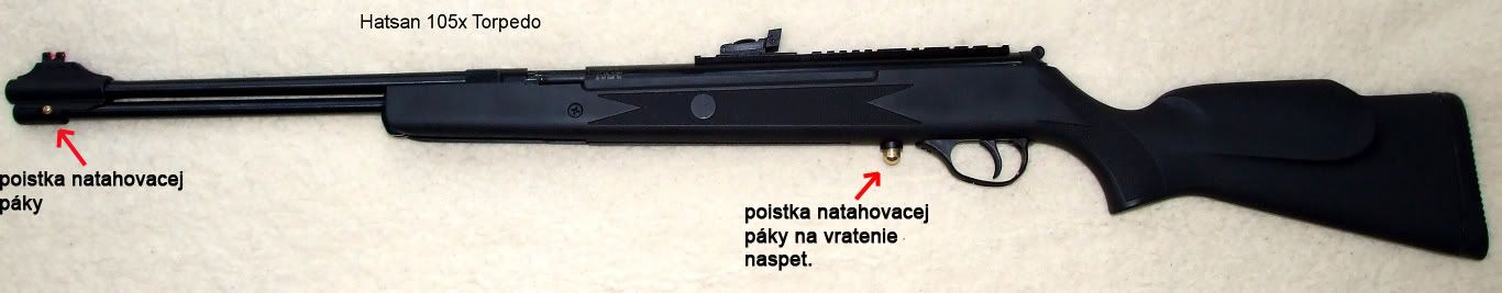

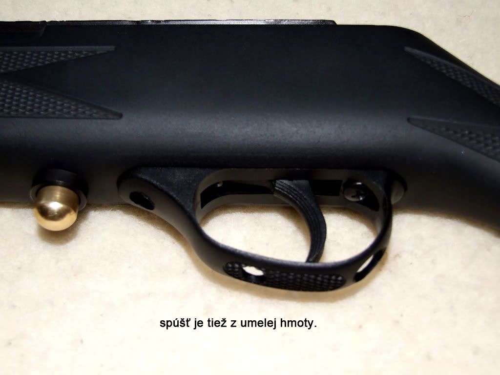

tak je doma.
platova pazba.
plastova spust.
s tym som ratal. tak to bolo objednane.

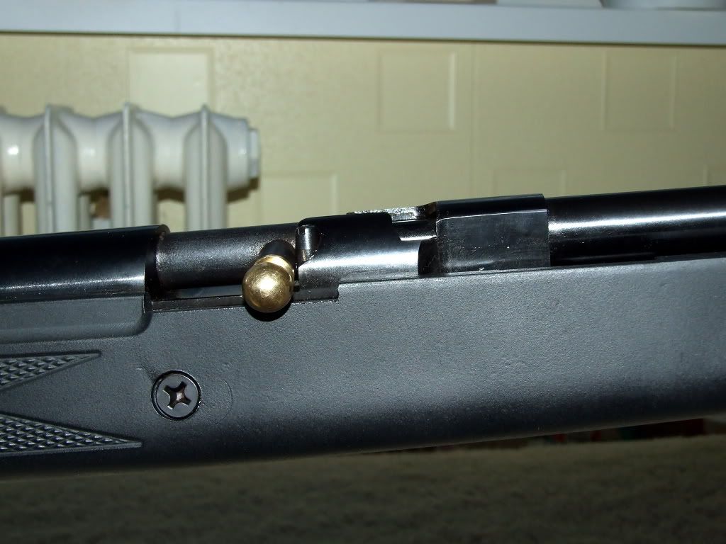

no trochu ma zaskocila vec ze vsade bolo pisane s pevnou hlavnou. ???
lenze ako bude vidiet na jednom z obrazkov z mojho lajckeho hladiska to nieje z taka pevna hlaven.
totiz jed sa to nabija tym Torpedo sposobom je to spravene tak, ze tym minizaverom sa pohne cela hlaven.
pohybuje sa v kovovej rure.
takze niesom si isty ze by bola az taka pevna ako pri inych typoch pri ktorych sa pise s pevnou hlavnou.

Taky mám 105x ,ty plastové díly se mě taky moc nezdály ,ale je si třeba uvědomit ,že kdyby byly ocelové ,ta vzduchovky by vážila víc jak 4 kg !!! Co se týče té odsouvací hlavně při nabíjení to je výhoda ,diabolky které se nepodaří 100% zasunout se nijak nepoškodí ,pouze se zatlačí do těsnění a tlak vzduchu je pak stejně vyžene. Je ště to má tu výhodu ,že diabolka je pouhých 5-6 mm od pístu ,takže tam nedochází ke ztrátě tlaku pruchodem vzduchu dlouhým kanálkem .Jestli tě to uklidní tak automatické vojenské i policejní pistole mají skoro všechny pohyblivé hlavně.

Nepodaří 100pro zasunout? Dobrá flinta... a jak píšeš:...diabolka je pouhých 5-6 mm od pístu ,takže tam nedochází ke ztrátě tlaku pruchodem vzduchu dlouhým kanálkem.
Tak to nevím jestli má nějaký vliv na něco, třeba u S634 ta vzdálenost taky není velká a u ostatích bych to hádal stejně :roll:

"automatické vojenské i policejní pistole mají skoro všechny pohyblivé hlavně"
- a proto taky jejich přesnost stojí za prd. :wink:

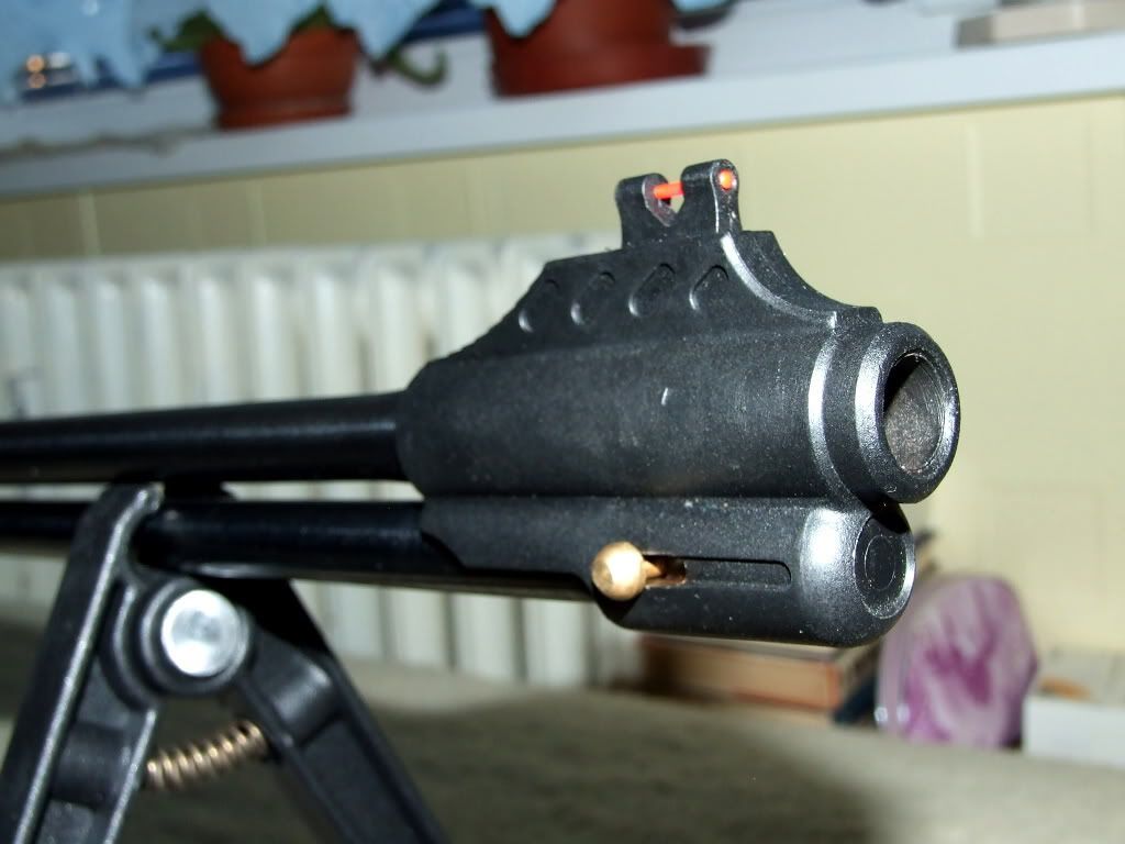

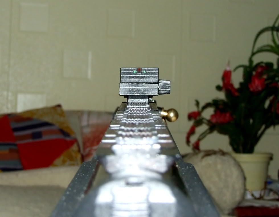

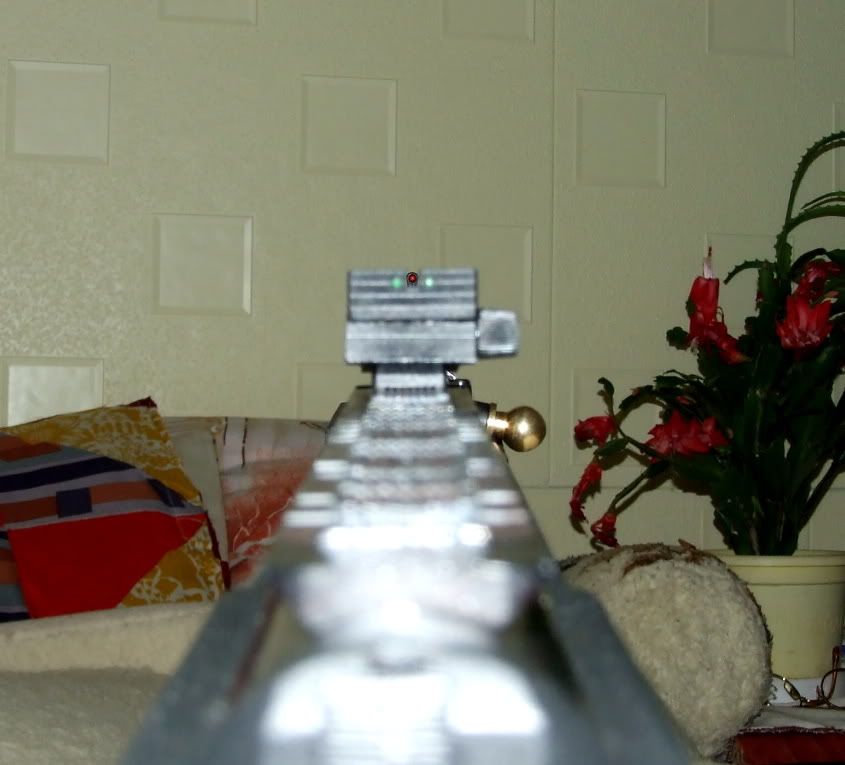

no dnesne nastrelovanie-strelnica skolsky dvor podborova.
v prvom rade treba urobit upravy na prednej muske.
je naozaj velmi hruba a na 10m prekryje celu ciernu cast terča.
takze neprikladam ani nastrelny terč az nabuduce ak sa mi to podari zlepsit.
ci chcem ci nechcem musim rozobrat a premazat.
po cca. 50 vystreoch zacala niekde vo vnutri piskat-suchat.
nezadrhava sa len ako dvere vrzga.
ale inak to striela fajnovo.
len skvor zacnu ruky bolet ako pri S630. bud jej zem lahka. :lol:
s tym ze hlaven v podstate nieje pevna asi problem aspon teraz znovoti nebude.
po nastreleni pevnych mieridiel to drzalo a keby ta muska bola tensia tak by nebol problem na 10m.

akurát som isiel pisat o tých Hatsanovských Truglo mieridlách a uz sa na ne stazujes. V porovnani s Gamo optickymi mieridlami su 100 rokov za opicami (obrazne) Gamo ich má proste lepsie vyriesene. A aj systém nabíjania je z mojho pohladu lepsie vyrieseny ci uz v CF-30 alebo CFX nez ten torpédovy v Hatsanovi. No ale 100 ludi 100 chuti a Hatsana som v ruke nemal a porovnavam to len podla tvojich obrazkov. Nabuduce ich vyskusaj zmensit aspon na 800x600 original su brutal a zbytocne velke. Nech ti sluzi 8)

Tak nastřílel jsem asi tak nějakých 700-800 ran ,možná i více. Střílím z 20m na válečky 70x70 mm . Střelba na terč s těma mířidlama je téměř nemožná ,jak jsi zjistil muška a hledí je větší než černá část terče. Duležité je mazat hlavně tu páčku uzávěru v místě kde zapadá za ten kužel ,jinak se to vydře.
