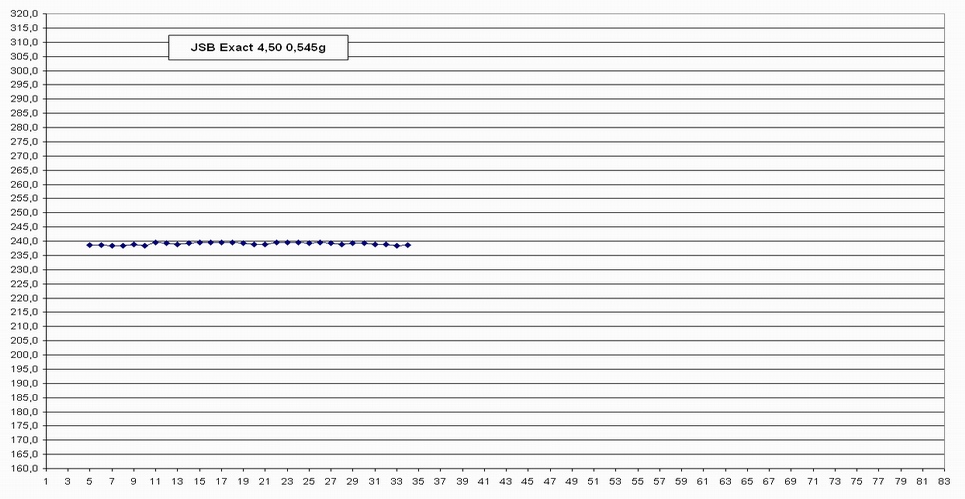

Pro porovnani prikladam graf s namerenymi hodnotami u ladene CZ 200S - upravil jsem jej pro moznost srovnani do stejnych rozmeru..

Musím sa len pousmiať nad tým, čo tu vidím. Radwar predkladá graf s kompletným maximom použiteľných striel s vetrovkou, ktorú nikto hodiny a hodiny nedolaďoval. Sidewinder vytiahol niečo cez 30 rán z celkovej škály CZ 200S, kde výrobca udáva myslim okolo 70 použiteľných striel.
Táto CZ 200S Ti Sidewinder asi dala riadne polživota zabrať, lebo ak nemá dodatočne pridaný regulátor tak čítam konzistenciu z grafu +- 0,75m. Ak vyberiem 30 najkonzistenčných rán pri 16J u FX Gladiátora bude to +- 0,5m bez ladenia. Verte mi, mám 14 vetroviek s malými aj veľkými zásobníkmi od 7 do 160J a Sidewinderovmu grafu môže konkurovať len FX Gladiátor. Najpresnejšie lietajú STEYR, už ich mám 3 no tu je konzistencia +- 2 až 2,5m u všetkých troch pri 7J, 16J a aj pri 40J ako cez kopír. Úplne ma zklamali Weihrauchy HW 100 a ani s nimi moc nestrieľam. Jeden má 16J, druhý 40J a nemám už nervy na to stále rozhadzovať pušku a hľadať zlaté prasa. Zaujímavé sú GUNPOWER SSS v 4,5 a 5,5. Mám ich len cca 10 dní, 5,5 -ku som skúšal na plný výkon asi 15 až 20 použiteľných rán, spúšť hrozná, no napriek tomu som EXACTAMI JUMBO HEAVY odstreľoval na 30m 8mm pripínačky v pomere 5 áno jedna nie. Chcel som v dome zmerať na chrone o čo ide, lenže JUMBO si veselo preletela cez 5 cm modelovej hmoty, 1cm tvrdý plast, 1mm plech, 3cm drevotrieska von zavretým oknom z 2 termosklami. A debyl Chrono napísal ERROR, tak som sa na to vybodol, zmeriam to vonku, keď bude pekne bez moderátoru. Búcha to ako guľovnica ale je to zábava.

Tohle je příklad měření neladěné CZ200S. Ale to sem stejně moc nepatří.

Naladena CZ 200S udela cca 30 konzistentnich ran s rozdily MAX-MIN = 1,5m/s
Gladiator sice s prehledem umi tech 30ran take dat do MAX-MIN = 2-3m/s .. ale kdyz by nekdo zmeril vsechny rany od rekneme 190bar do 110bar (tech muze byt klidne 300!) .. rozdil bude o hooodne vetsi, jelikoz ta energie porad nekam cestuje a jen diky velke zasobe vzduchu je ta kratkodoba konzistence velmi dobra.
Dobra kratkodoba konzistence strelby by mela znamenat dobrou presnost, ale co jsem si mohl vyzkouset - presnost na terci tomu moc neodpovidala .. ale jak pral Radawar - puska je to velmi atypicka a jelikoz mi pri strelbe moc nesedela, vysledky by urcite mohly byt lepsi.
