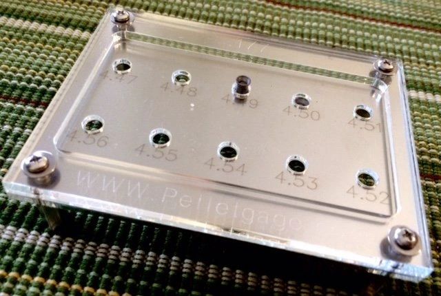

Skúšal niekto takéto meranie diaboliek ?
Pelletgage
https://pelletgage.com/shop/ols/products/177-pelletgage
Presné kovové otvory v krokoch po 10 mikrónov (priemer 4,45 až 4,54 mm) na určenie veľkosti hlavičky striel kalibru .177. 0,008" nerezová meracie doska 304 s akrylovým rámom. Otvory s presnosťou +/- 0,0025 mm.

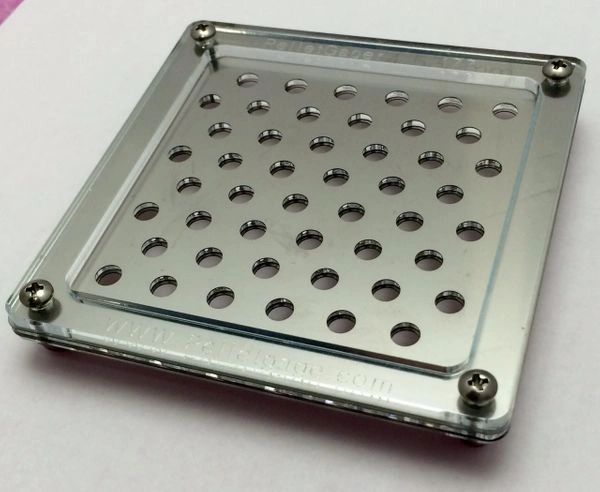

a PelletgageR
https://pelletgage.com/shop/ols/product ... elletgager
PelletgageR je navrhnutý na efektívne triedenie peliet podľa priemeru hlavy. Výberom dvoch meradiel môžete eliminovať všetky pelety nad väčšou veľkosťou a pod menšou veľkosťou. Napríklad, ak chcete pelety s priemerom 4,52 mm, vyberte si meradlo PelletgageR s priemerom 4,53 a 4,51. Najskôr vložte dávku (až 48) peliet do meradla s priemerom 4,53 a potraste ním, aby pelety prešli otvormi. Prstom ich vložte vertikálne do plastovej vodiacej dosky. Ak hlava pelety NEVSTÚPI do meradla, znamená to, že jej priemer je >4,53 mm. Tieto pelety odstráňte a tie, ktoré prešli, vložte do meradla 4,51 PelletgageR. Postup opakujte s druhým meradlom. Všetky pelety, ktoré spadnú do otvoru, majú priemer <4,51 mm. Teraz máte pelety, ktoré sa približujú vašej ideálnej veľkosti. Väčšina peliet kalibru .177 sa predáva s nominálnou veľkosťou hlavy 4,52 mm. Ide o rýchlu a presnú metódu, ako získať presnejšie pelety na seriózne použitie v súťažiach alebo na love.
Čo myslíte, malo by to zmysel ?

Za disciplínu VzPi 10m můžu s klidem říct, že to smysl nemá. Trénovat, trénovat, trénovat. Tyto kraviny z nikoho lepšího střelce neudělají.
