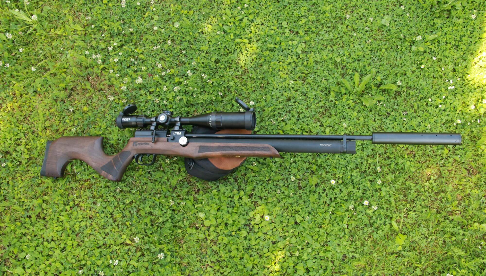

Zatím tady není vlákno, tak začínám krátkou recenzí (odkazy na galerku na rajče dole)
Delší dobu vlastním klasickou lámací vzduchovku Cometa Fenix 400 s upgradem na nitropíst od Strixe. Je super, ale nese sebou tři problémy lámaček, které mi vadí - hlučnost, zpětný ráz, nepřesnost. Ale obecně jsem s ní spokojený.
Nicméně jako každý zapálený vzduchovkář amatér jsem koukal i PCP. Jenže nebylo nic co by se mi líbilo, a když už bylo, tak to stálo tolik, co jsem do toho cpát nechtěl - např. M24 od Altarose :-) Ty další, jako Kral Arms Nish, Maxi nebo Snowpeak M25 měly vždy něco, co mi vadilo (nemožnost regulovat výkon, vzhled atd). Preferuju klasický vzhled a čím více to je podobné nějaké reálné zbrani, tím lépe. Naopak mi do oka nepadnou takové jako Katran, Snowpeak M60, Thorne atd. Jednoho dne jsem otevřel youtube a viděl recenzi na Reximex Lyra od kluků z Balistasu. Krásná pažba, tvar o kterém vím, že mi padne perfektně. Jenže Reximex. Začal jsem hledat nějaké info. Moc toho nebylo, je to relativně novinka. Prý je hodně podobná, ne-li shodná s Reximex Daystar - což je asi největší evergreen Reximexu - největší rozdíl je v kartuši - Daystar 260ccm/250bar, Lyra 280ccm/200bar). Ale 12 tisíc je víc, než kolik bych chtěl dávat. Protože je model Lyra docela neprobádaný a moc toho o něm není, začal jsem hledat a googlit. V tom na mě vyskočily stránky jednoho prodejce elektroniky, který měl Lyru v nabídce za výrazně nižší cenu. O prodejci vím, že nakupuje zboží z PL, tak jsem říkal - no jo, naši severní bratři vlastně taky docela ujíždějí na vzduchovkách, kouknu k nim. A vida. Hned první shop, oficiální dovozce pro Polsko a cena o u nich o více než 4 tisíce méně než v ČR. Ano nutno zmínit, že poláci mají vzduchovky zákonem uškrcené na 17J. Jenže za tu cenu…? Začal jsem přemýšlet. Při procházení jsem narazil i na upgrade set, který zbrani vrátí plný výkon. A bylo rozhodnuto. Při objednávání rovněž potěšila sleva pro nové zákazníky 15%, takže koncová cena se dostala na rovných 7 tisíc za pušku: za PCP pušku, s krásnou ořechovou pažbou, regulátorem výkonu, dvěma zásobníky. A 280 kč za upgrade set dohromady přesně 7300 kč včetně dopravy do ČR.
Lyra přišla třetí pracovní den po objednání. V téhle cenové kategorii nelze čekat plastový přepravní kufr, ale přišla v papírové krabici, vycpaná hromadou molitanu a obalená v bublinkách. Cestu přežila bez úhony.
Po vytažení z krabice mě na první pohled zaujala ořechová pažba, která je opravdu tak hezká jako na fotkách. Na obou jejich koncích jsou poutka pro popruh, na předpažbí je závit k přišroubování dvojnožky nebo RIS lišty (která je součástí balení, byť jen plastová). Rýhování na pistolové pažbičce i na předpažbí je hezké a zbraň se díky tomu dobře drží. Další mi padla do oka spoušť, která je sportovního stylu. Je stavitelná na čtyři způsoby - první a druhý chod, síla odporu a poloha jazýčku. Jazýček je stavitelný výškově. U spouště se nachází i pojistka - dozadu zajištěno, dopředu odjištěno. Další výrazný prvek je montážní lišta s 22mm Picantinny standardem. Je rozdělená na dvě části. Do mezery přijde zásobník nebo jednoranná redukce. Hlaveň není nijak schovaná ani krytá. Na jejím konci je našroubovaná koncovka s běžným závitem 1/2x20 UNF. Pod hlavní se nachází vzduchová kartuše s objem 280 kubických centimetrů s maximálním tlakem 200 barů. Manometr je umístěn na boční straně u natahovací páky. Je to víceméně jediná věc, která trochu ruší jinak perfektní vzhled.
Ke zbrani jsou dva čtrnáctiranné zásobníky klasického PCP stylu. Oba jsem naládoval a mojí oblíbenou municí JSB Exact Heavy 4,52 a jal se plnit kartuši. Plním z velké lahve přes rychlospojku, která byla součástí balení. Nacvaknutí rychlospojky je trochu hrusarský kousek, protože ventil je utopený docela hluboko, po stranách jsou ochranné kryty plnícího pinu, tudíž zmáčknout rychlospojku v tomhle omezeném prostoru chce trochu cviku - po rozebrání kartuše asi jde pootočit - až přijde čas, tak vyzkouším. Bez problému během chvilky naplněno na 200 bar. Pákou závěru tahám k sobě - překvapilo mě, jak to jde krásně lehce, byť má docela dlouhý chod. Závěr otevřený, chvíli laboruju jak tam nacpat zásobník, ale i to se daří. Předtím jsem instaloval na zbraň puškohled, který jsem používal na Cometě, a sice Valiant Themys II 4-12x40 Mildot. Zatahuju závěr, diabolka bez problémů vklouzne do hlavně, odjištuju a střílím na terč. Ozve se rána jako prase. Říkám si, ty vole, na to že to má 17J, tak to je větší pecka jak ze silné pružinovky. V rámci dobrých sousedských vztahů běžím pro moderátor Venox. Rychle ho šroubuju na hlaveň, přebíjím, druhý výstřel. A to už bylo jiné kafe. Na 20 metrů větší kravál udělala diabolka při dopadu - paráda. Na nastřelení optiky mi stačilo nějakých 7 nebo 8 střel. Nasazuju druhý zásobník a zkouším střelbu na 20 metrů na klasický 14cm terč. Na nijak nečištěnou, zbraň si myslím super výsledek. Všech 14 ran v černém, jedna ulítla protože ji trochu pomačkal zásobník. Jinak vše ve středu nebo devítce. Nutno dodat, že nestřílím ze stolice, nestřílím ani ze stolu - moje podpěra pod zbraní byla stará rozvrzaná židle a měkká kartonová krabice. Láduju zásobník a dávám druhý soustřel. Tady všechno končí na hranici 9 a 10 bodů.

Ať přes aplikaci Chairgun počítám jak počítám, tak podle propadu mezi 20 a 40 metry mi výkon zdaleka nevychází 17J, ale něco kolem 10J. Na 20 metrů super přesné, na 40 metrů to lítalo všude možně. Nemám chrono, takže jsem nemohl změřit výkon. Další problém co byl, že jednou to plivlo více jednou méně. Propady výkonu šly poznat kolem 150 bar, potom kolem 120 bar. Pod 120 bar si to lítalo jak chtělo. Připadlo mi to jak kdyby se to malým výkonem přicpávalo. 40 metrů mi to jednou letělo na střed, jednou 5 cm dolů, jednou 20 cm doprava, jednou 10 doleva, 2x mi to moji safety střelnici z cihel přeletělo nahoru. Pád diabolek si tzv. lehlo na placáka. Na scénu přišel high power valve. Ten by měl otevřít výkon na 31J. Instalace proběhla úplně v pohodě během asi dvou minut. Rozdíl je fakt obrovský, jak ve výkonu, tak i přesnosti. Na 20, 30 i 40 metrů jsem zkoušel střílet na papírové tréninkové HFT terče s průměrem 20 mm a nebýt mojich levých ruk, všechny by byly uvnitř kružnice. První tří řádky jsou na 30 metrů, spodní dva jsou na 40 metrů. Regulace výkonu funguje parádně. Nastavení na nejnižší sílu bych řekl, že je jen lehce slabší než ten originální z PL. Ten nejnižší výkon by měl být cca 7,5 J.
Při plném výkonu vystřílím cca 50 ran než se dostanu na 100 barů. Teď už lítá všechno stabilně, pokles je vidět zhruba na těch 100 barech. Výrobce píše "number of Shots At Optimal Velocity (200-100Bar): 110", ale to je asi spíše z říše pohádek, dát 110 ran, že? Nebo spíše kdybych střílel úplně do prázdné kartuše, tak by to asi vyšlo.

Objímka hlavně a kartuše (brýle)
Je to jediná věc, která drží hlaveň. Už se mi povedlo s hlavní klepnout. Ta objímka hlavně a kartuše je dost jalová a ty dva milimetrové červíky, které ji mají držet jsou fakt bída. Jedno nechtěné klepnutí hlavní a lítalo to do ... Červíky byly z výroby nedotažené, takže hlaveň chodila u ústí cca 4 mm vpravo i vlevo. Byl teda dost kumšt to srovnat, aby to lítalo kam má Takže hlavně po vybalení podotahovat všechny šrouby 100% na hlaveň a kartuši přijde nějaký barrel band.
Zásobníky a jednoranná redukce
Oboje zmíněné úplně dobře nedrží na místě. Pokud mám závěr natažený dozadu, tak se mi stává, že mi hlavně jednoranná redukce vypadne ven. Opět chtělo zbraň rozebrat a zespodu přitáhnout červíka, který vytlačil kuličku záchytu zásobníku dost vysoko. Zase se to nesmí přehnat, protože diabolky pak lezou do hlavně špatně a deformujou se. Zásobníky mají dost silnou pružinu, tak deformujou sukýnky. Ne vždycky, ale je třeba s tím počítat.
Spotřeba vzduchu
Oproti tomu, co píše výrobce, tak spotřeba vzduchu je dvojnásobná. Ještě jsem to úplně přesně nepočítal, ale myslím, že více jak 50-60 výstřelu to nedá (mělo by dát 110). Tohle ještě musím ověřit.
Lyra po nastrojení puškohledem a moderátorem váží 4460 gramů.

Po nějaké době se ke mně dostalo chrono. S diabolkama JSB Exact Heavy (0,67g) mi při plném výkonu vyskakovala úsťová energie 27 Joule. Při minimálním výkonu přesně 7,5J.
Test na HFT tréninku
Na tréninku s Beskydskými vzduchovkáři jsem měl možnost zkusit HFT terče. Při 16 J jsem vyzkoušel trať, kterou postavili na 10 terčů. Chce to potrénovat techniku v krkolomných pozicích. 4 sklopky padly, 5 cinklo, jedna letěla úplně do pryč :-) Na zerorange už to bylo lepší - prasátka na 30 metrů (tuším, že to bylo 30) padaly, lízátko na 40 metrů taky spadlo z 80%, tak zhruba polovina trefovalo i 40mm placku (jestli jsem dobře slyšel :-) ) na 50 metrech. Nutno teda dodat, že jsem střílel s JSB Exact Heavy 0,67g a že mám ještě docela levé ruce :) Ještě jednou chlapům děkuji za možnost jít si s nimi zastřílet.
Závěrem
Nedělám si iluze, že to bude etalon spolehlivosti, nicméně myslím, že v dnešní době koupit takhle pěkné PCP s krásnou ořechovou pažbou za cenu plastové lámačky od Gama, není fakt vůbec špatný kauf. Je to trošku DO-DO (dodělej doma), ale jinak za mě povedený kousek. Já jsem bral 4,5mm, nicméně existujou i ve verzích 5,5 a 6,35, s výkonem 51 resp. 56 Joule a i ve verzích s regulátorem i bez něj. Časem se chci více pověnovat měření na chronu, ale zahraniční recenze i v recenzi od kluků z Balistas zmiňujou, že i verze bez regulátoru má velice konzistentní úsťovou rychlost.
