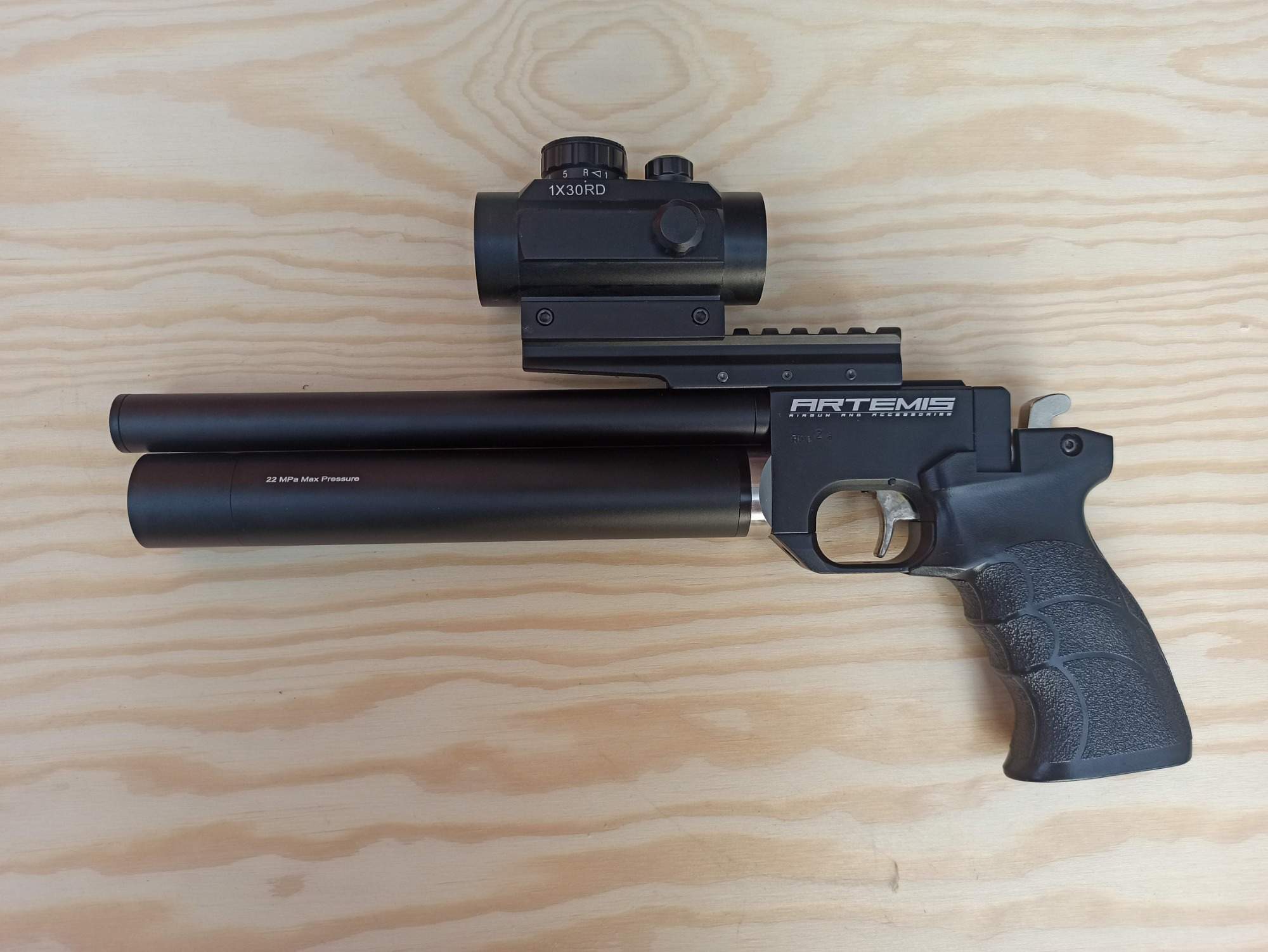

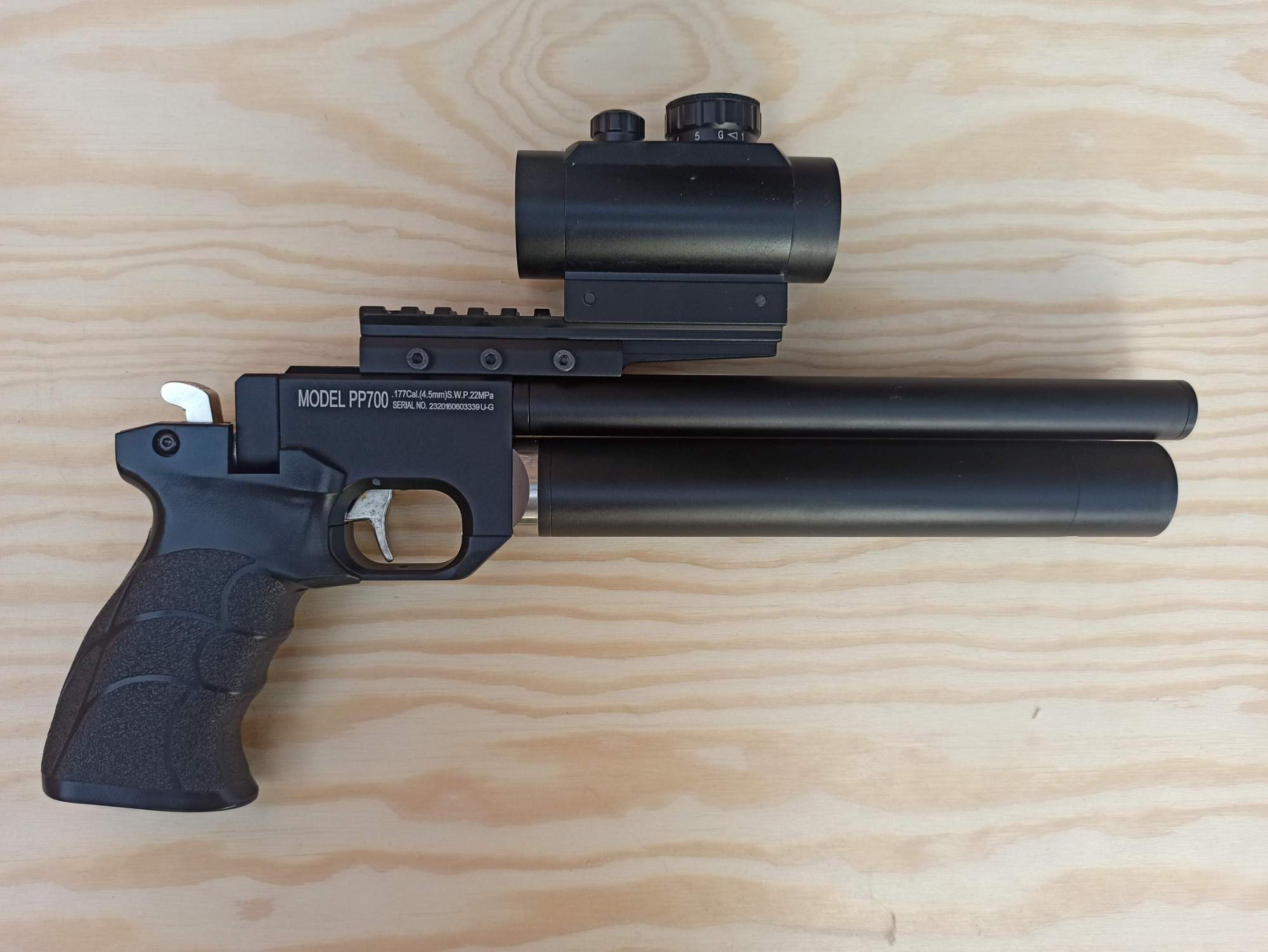

Neodolal jsem a po přečtení tohoto vlákna jsem 700W zakoupil. Účel je přestavba na krátkou karabinu s kolimátorem - pro střelbu na plechovky.
Proto ta předsunutá montáž.
Překvapila mne černá pažba (na obrázcích všude zelená).
Mám poměrně citlivou spoušť. Spouští už po lehkém stlačení
Zatím jsem měřil od cca 170bar (co mi zbývá v láhvi).
Regulátor je dle všeho nastavený na cca 89bar - od tohoto tlaku rychlost výrazně klesá s každým výstřelem.
Ráže 4,5mm, Střední enegie střely 10,5J, konzistence +/-6m/s. Tu jsem čekal lepší. Ale dle chairgunu je rozdíl na 50m při rozdílu úsťové rychlosti 12m/s a nastřelení nuly na 15m výškově cca 23mm. A to vzhledem k určení pro zábavnou střelbu s kolimátorem považuji za naprosto OK. I Energie 10 - 11J je pro mne OK.
Chěl bych jí ale ještě zmoderovat ale tak aby nevypadala jako zmoderovaná....
Nemáte někdo zkušenost s prodloužením/použitím nové trubky kolem hlavně? (proto taky verze W a ne SA)
