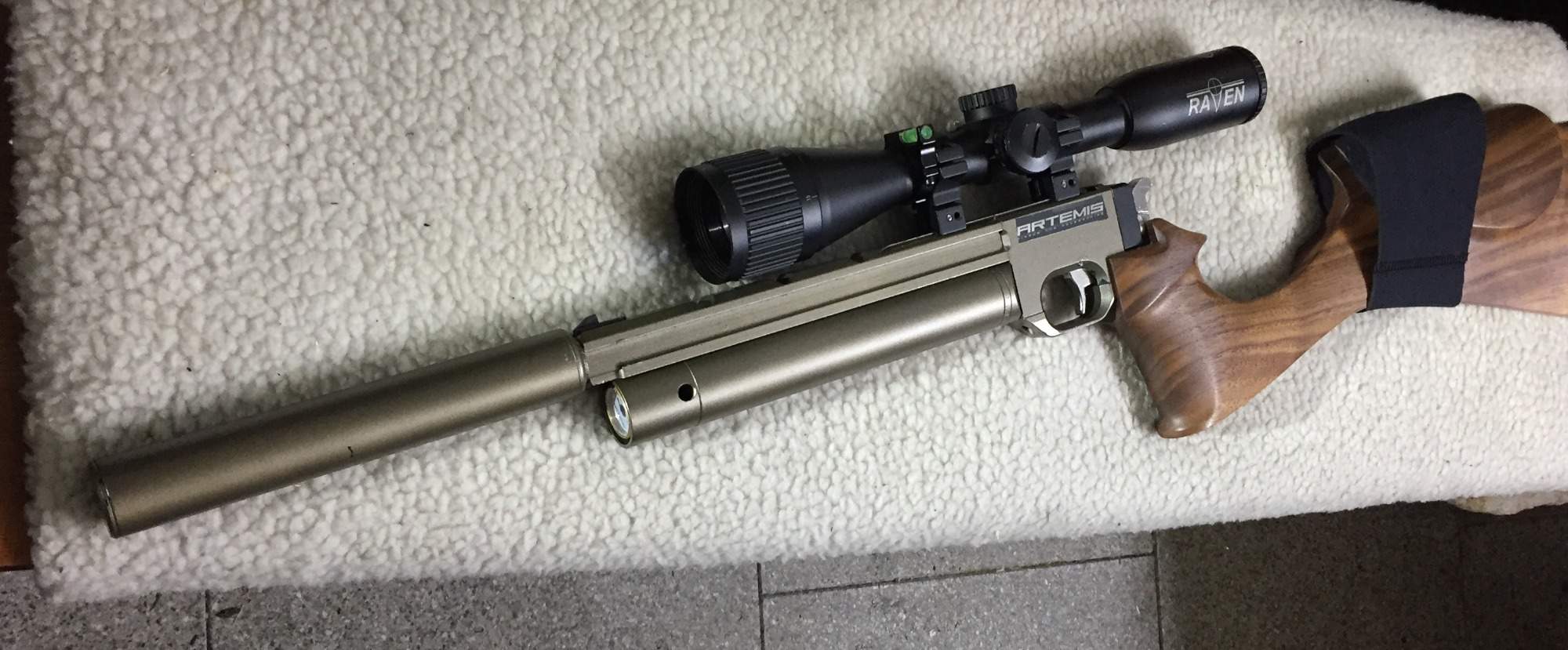

Dal jsem své tiché společnici nový kabát a docela ji to sluší
