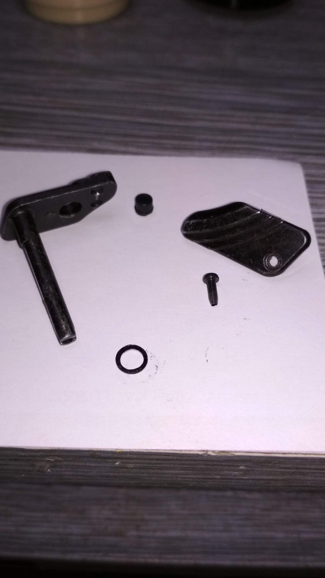

Tak jsem zatím nedělal, ale můžu poradit s pojistkou.
Pokud ti jde pojistka ztuha, tak stačí malá podložka pod pojistku, viz:
ObrázekObrázek
