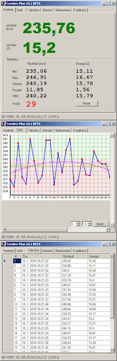

Dovoľujem si vám predstaviť môj nový soft (za to môžu tie zimné večery), ktorý by mal byť náhradou za obslužný program dodávaný k chronoskopu Combro:
  • program je celkom zadarmo a bez obmedzení
  • prvý výstrel zatiaľ neviem prečo neakceptuje
  • nastavenia sa nikde neukladajú
  • program pracuje v metrických jednotkách
  • je možné prepnúť na ZOBRAZOVANIE v imperiálnych jednotkách, ale v nastaveniach sa stále udávajú hodnoty v metrických
Příspěvky:10895

Dnes jsem podrobil SOFTIK od IGI79 poradne zatezkavaci zkousce.
Je to naprostá paráda vysledky zapisuje naprosto precizně, to vážně nemělo chybu. Grafy taky dost dobrý, já tohle neumím, děkuji že jsi udělal perfektní softík, jen jsem požádal kámoš aby se kouknul proč si softík nepamatuje když zadávám jinou váhu diabolky po restartu se měn vrátí ná váhymyslím 0,57 neb tak nějak :-). To je ale stejně jen kosmetická vada.

to "igi_79"
spusti si krokovanie a tam najrýchlejšie zistíš prečo nebere prvý výstrel,
myslím si že
1. niektorá premenná nebude v tom čase ešte nastavená,
alebo
2. to bude v nejakej slučke, či v tom že pri druhom výstrele vypíše hodnotu prvého výstrelu, pri treťom výstrele vypíše hodnoty druhého výstrelu..
alebo niečo úplne iné(com..)
na zápis metricke/imper.., hmotnosť diabolky a pod. by som použil zápis do registrov windows, alebo .ini súbor
(pevne uložený v adr. programu, alebo v adr. win, po spustení aplik. kontrola či existuje ak nie vytvoriť a požiadať užívateľa aby vyplnil nastavenia a nastavenia potom program zapísal, to iste pri registroch, len kontrolu klúča ) :wink:
toto nie je v žiadno prípade kritika, ani to neber osobne :!: ale len moje postrehy na zlepšenie :wink:
Combro nemám, ale každý kto ho má ti môže byť vďačný za soft :) fakt pekná práca

Som velmi rad ze sa vam soft paci,
to ze si nepameta nastavenia (hmotnost diabolky, jednotky) je zamer - program si nikde neuklada nastavenia - nic nezapisuje do INI suborov alebo do registrov, nikde sa nic neinstaluje a funguje len ako samostatny exe subor aj z USB kluca mozno ak si cas najdem cas tak bude niekam zapisovat...
Ten prvy vystrel je problem pri inicializacii portu prostrednictvom .NET kniznic - inicializacia sluzi na dost nestandartne napajanie interfejsu. Tak ako to popisoval undead to nefunguje - ziadna slucka tam nie a program zobrazuje skutocne aktualny vystrel (mozno overit prostrednictvom testovacej funkcie SND priamo v Combro.
Ak mate este nejake navrhy na to co by mal soft este obsahovat, tak kludne piste (napriklad ci si ma ukladat nastavenia do INI alebo do registrov)

Příspěvek od igi_79 » 31 led 2010 23:24
aktualizacia
combroplus02.zip
Combro Plus 0.2 BETA
+ ukladá nastavenia do registrov
