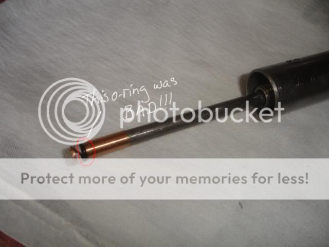

2) spolehlivost - lidi z Marauderairrifle mají zkušenosti, že se pumpa po pár měsících rozbije tak, že neumožňuje zvednout rukojeť - pumpa vytvoří vakuum, které člověk přirozeně nezvedne a musí se buď reklamovat, nebo vyměnit těsnění:
http://www.marauderairrifle.com/forum/v ... f=19&t=287
http://i823.photobucket.com/albums/zz15 ... asics1.jpg
Takže "origo" pumpu od Benjaminu (ve skutečnosti od Sun optics) asi ne. Někdo vychvaloval ruční pumpu od FX, která prý vydržela 10 let, ale jiní zase tvrdí, že pumpa od AirForce a Benjaminu je ta samá a dobrou vyrábí jen Hill - a potvrzují to rozebráním obou pump: http://i262.photobucket.com/albums/ii93 ... gen002.jpg

Toto by měly být ty slabé články:
http://i262.photobucket.com/albums/ii93 ... acomun.jpg

no já mám pumpu od benjaminu zhruba rok a nedavno mi tam odešel ten malej okroužek na zpětným ventilu,cena dvě koruny výměna čtvrt hodky,myslím si že ty okroužky se daj všechny sehnat běžně u nás a to je asi to co tam nejvíc odchází,jinak je pravda že když jsem pumpu rozebral tak na dně byla ,řekl bych tak menší lžička vody,je jasný že když stlačuješ vzduch pod tlakem tak se voda tvoří,proto se snažím foukat,,v místnosti kde je sucho nebo venku když je sucho,určitě když budeš foukat treba dneska za mlhy tak vody tam budeš mit určitě dost,,,těžko řict jestli ten trošek může mit vliv že by uvnitř něco zarezlo..
