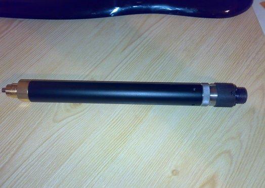

Vyřešil jsem plnění 850ky takto.

Pěkně! :shock: Já řeším možnost přidělat kyvetu přímo na ten ventil co má 850-ka.

Kubin. píše:Pěkně! :shock: Já řeším možnost přidělat kyvetu přímo na ten ventil co má 850-ka.
Také jsem nad tím v neděli přemýšlel, když jsem pušku testoval po koupi :) Myslím, že tudy cesta nepůjde. Kyveta má větší průměr než 88g CO2 bombičky.
Jsem zvědavej, jestli na něco přijdeš.
