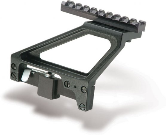

Podle mě je problém této horní montáže, že buď posuneš puškohled více dozadu (směrem k oku) - kde narazíš na krátkou pažbu, nebo naopak budeš montáž směrovat nad komoru.
Měl jsem v ruce i montáže, co nabízí Binox - viz foto. Můj Vostok z padesátých let by ale potřeboval zásah do pažby a navíc mi ty montáže přišly dost vysoké.
Takže nejpraktičtější možnost je rybina od začátku do konce, nebo si udělat montáž (kdo má možnost). Tu z Binoxu jsem v ruce měl, a krom toho, že je docela vysoká, by byl podle mě třeba zásah do pažby. Nicméně já mám vostok z padesátých let, později to možná trochu upravili.
