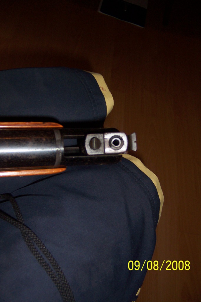

V garazi som nasiel nasiel vzduchovku slaviu 620.Po skusobnej strelbe som zistil ze je dost presna.Tak som sa rozhodol ze ju opravim.Na hlavni su znaky hrdze.Dalo by sa to vycistit?Musim vymenit aj tesnenie na hlavni.Rozmyslam ze tam dam nejaku gumicku.

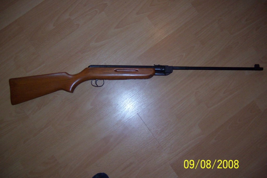

Tak nechcelo sa mi ju teraz rozoberat tak som rozhodol ze dam doporiadku pazbu.Pekne som ju vycistil a natrel lakom.Rozdiel je fakt viditelny.Skoda ze nemam fotku pred opravou.Dnes pojdem ju rozobrat.Podla mna bude treba ju poriadne vycistit a vymenit spruzinu a ostatne zistim ked ju rozoberem.Fotky pridavam.

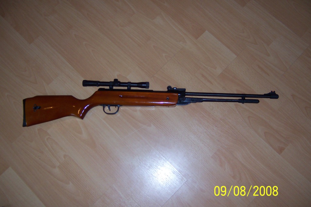

Pred nedavnom mi dosla dalsia vzduchovka.Podla mna to nieje nic moc ale i ta potesi.Jedna sa o vzduchovku raze 4.5mm.Vyrobca je
AIR RIFLE Germany Stylle.Znacena:Clasic.Typ: B3-3.Udavany dostrel 375 yardu(cca 340m),ustnova rychlost 220 m/s,vaha: 3,3kg,dlzka 1035mm.Natahovanie je zo spodu a ma zvyraznene mieridla zo svietiacimi vlaknami cervenej a zelenej farby.Mam na nej puskohlad 4x28.Po prvom vystrele som bol prekvapeni strasnou silou z toho dedukujem ze nebude az taka presna(este som nemal cas ju poriadne zastrielat).Co poviete na nu? nestretol som sa este z hodnotenim na nu.Bol by som rad keby ste napisali svoj komentar.Dakujem

Slavia 620 je mala klasika...tam asi nemuzu rict nic zleho. Ale na tu B3 si dej pozor. Mel sem podobny typ B2-neco, natahovani bocni pakou. Zpracovani vevnitr hrozne, bodove svary z plechu. Vlastne vsechno krom hlavne plech.
Spoustovy mechanismus byla hruza sama pro sebe, pruzina pistu praskla snad po 200 vystrelech. Nakonec praskla i takova divna tvarova pruzinka ve spoustovem nechanismu a byl konec.
Mimo to mi napinaci paka malem usekla palec. Rikam malem, skoncilo to "jenom" rozseklym nehtem.
Sem rad za pekne udelanou S634 a byt cinskou ale dobre udelanou QB78. Podobnou pruzinovku typu Bxyz bych uz si nikdy nekoupil. Nak

Nerad by som ti skazil zabavu s B3 ale velmi by som neveril tej "sekacke prstov"
...na XS-B3 (co je asi to iste) sa moze stat ze pri vkladani diabolky povoli spust a dosledky si viete predstavit...takze radsej istit paku rukou alebo automaticka poistka(zaistovac): http://airguns.budu.pl/showme2.php?str= ... nalazki_B3
Potesilo by ta keby som ti povedal ze sa to moze stat raz za 10 000 vystrelov? Otazkou je ci to bude ten 500ty alebo 5 000ty...ale raz k nemu mozno dojdes. Ak nie, budes rad ze si rad...
inak este ma napadlo ze som niekde videl ze niekto prevrtal valec vzduchovky a istil to kolikom prestrcenym krizom cez valec (vodorovne kolmo na os hlavne a na retizke aby sa kolikstale nestratracal) ...takze zaistenie, vlozenie diabolky, a odystenie..cca 1-2s dlhsie nabijanie co nieje zle obetovat.

Uz se to resilo ve vlakne o vzduchovce Lider o vzduchovce B3 , je to vsechno stejna sračka. Proč zakládat vlákna o sekačce prstů když jsem na fóru o vzduchovkach

ja tú B3-3 mám asi tak rok, vyberal som si ju pre netypický tvar, vyšší kaliber a niečo iné ako Slávia alebo Bajkal
Vtedy ešte internet nebol zaplavený fotkami, článkami ktoré tú vzduchovku vypisujú ako sekačku
Ja som z nej strieľal menej ako z Slávie 630 alebo Bajkalu myslim IZ37/38, chvála bohu, že ja som ešte po prstoch nedostal. No vtedy som si ju kupoval s tým, že na krabici je napísané MADE IN GERMANY, predavač povedal, že je to "Nemecká vysoká kvalita"
ak je toto kvalita, tak na CZ Sláviu a môj Bajkal MADE IN USSR to nemá. Ešte je to v záruke, tak ja asi za ním zájdem, a ukážem mu tú "Nemeckú vysokú kvalitu", aspoň 50 eur späť.
Túto vzduchovku odporučujem tak na 5000 rán, a choďte to potom hneť vrátiť. (z dôvodu celistvosti vašich prstov

Fakt je lepší za ty prachy jetá slávka !! Nabíjet lámačku je pohodlnější. Slávka vydrží daleko víc, díly jsou levnější a seženete je všude. Já před časem koupil s630 v supr stavu za 1000,- když sem kdysi koupil (taky z neznalosti) b3-3 kvůli nápisu Germany, tak mě to střílení z toho krámu ani moc nebavilo. Po jedné krabce nešla natáhnout, tak sem ji rozebral a začalo se z toho něco sypat. Pak sem se z ní bál střílet,aby se nerozpadla (nebyly na to žádné díly). Při hledání informací o ní sem narazil na toto fórum a šla z domu. Koupil sem funglovku s631 pak hatsana a z nostalgie a pro střelbu pevnýma mířidlama S630. A střílení mě baví víc než za mlada v dětství. Takže mějte rozum a nekupujte ty čínské šmejdy!!

Spomenúť v jednom riadku B3 Germany a Slaviu 620 považujem za hrubú urážku
Ak si niekto repasuje 30 ročnú Slaviu, tak bude mať vzduchovku minimálne o 5 levelov kvalitnejšiu ako tie nepodarky so spúšťou z ohnutého plechu.
