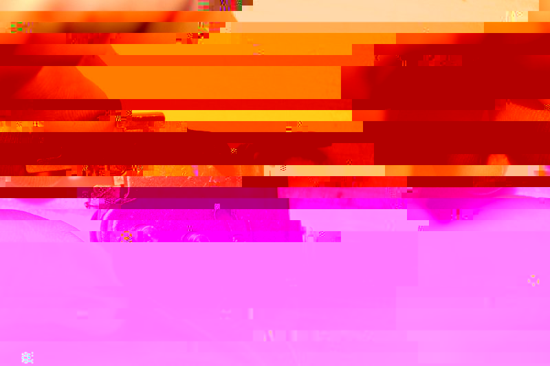

Proč nikdo nemá rád plastovou spoušť Gamo? Walther má taky plastovou. Glock taky.
Ale spoušť Gamo je mnohem lepší než má Hatsan. Mimochodem Striker původně byla kopii Gamo Hunter 440. Jenže turci udělali všechno možné, aby zkazili dobrou vzduchovku.
Místo dvoučlenné natahovací páky začali dělat jednočlenné.

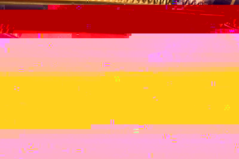

Proto se stalo těžší vzduchovku natahovat. A nejhorší je, že pro výměnu těsnění pístu je potřeba odšroubovat šroub, který bez deformování odšroubovat nejde.

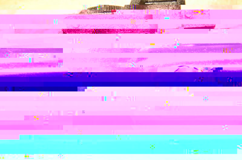

U všech Gamo a jejích čínských kopiích je poloměr na spoušťové páce, ale jen turci jej dali pryč. To hovoří o nepochopení konstrukce spouště. Proto je spoušť velmi těžká a nedá se s tím nic udělat, jen vyměnit spoušťovou páku.
Záskočka je ostrá a tenká a nemá správné úhly. To zapříčiňuje těžké zalamování hlavně a zavřít se dá jenom s "rozběhem".
No a obyčejné turecké problémy: špatné pružiny, 4mm přepouštěcí kanálek, hnusné těsnění pístu.
