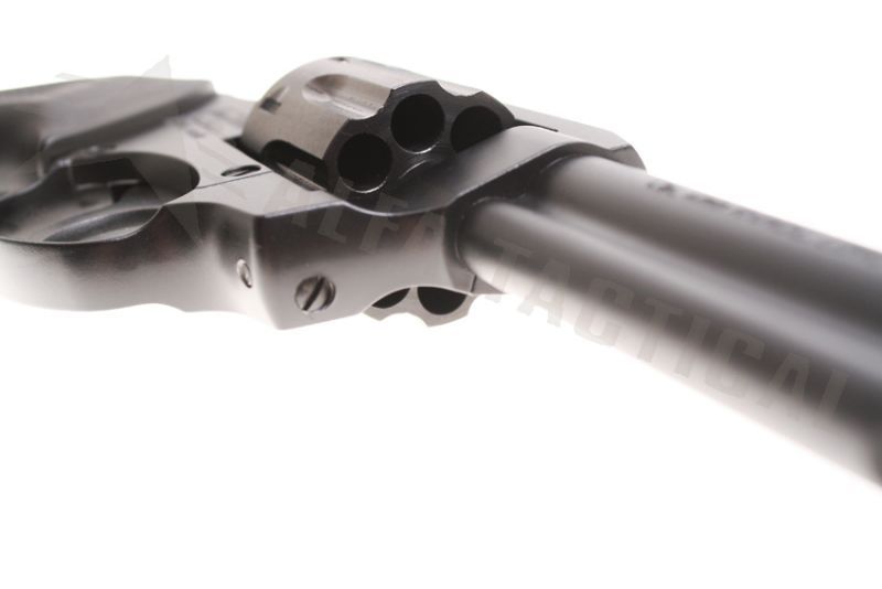

Zajímavé řešení s expansní komorou, ovšem v délce cca 8 cm – to mne dost děsí! Jaký je asi průměr té odfukové komory? Za ní jistě bude následovat stejně dlouhý naváděcí kužel, aby se střela nějak trefila do zbytku hlavně. …
Nějaké měření výkonu na Air Chrony by tu nebylo?
Páni kontruktéři se evidentně inspirovali u jiného „zmařilého“ brněnského výrobku - flobertového revolveru KORA cal.4mm. Tam je v bubínku šílená expansní komora s průměrem 8mm. ( viz. zde: http://www.alfatactical.cz/foto/1381138796-img-0049.jpg ) Jak se střela vyražená z nábojnice rovnou do tohoto volného prostoru, dostane do hlavně je mi záhadou!… Snad proto u té Kory musí být obrovský vstupní kužel zející až do půlky hlavně.

V dávných dobách sladké nevědomosti jsem si v době nově nabyté svobody ukvapeně koupil revolver Kora v 6mm flobert.
Díky výše popsaným úpravám se s tím nedala trefit stodola zevnitř. Jel z domu jak namydlenej.

Tak to věřím! ... Odfuky KORY 6mm stejné jako u ALFY 6mm a navíc první série měly úplně hladkou hlaveň. Kuličkám to snad moc nevadí, ale špičky dělají ve vzduchu neuvěřitelné kotrmelce a létají kam chcou... .strelec3751 píše:... Jel z domu jak namydlenej.
Ovšem ta zmrzačená KORA 4mm s dutým válcem nestojí zřejmě už vůbec za nic !!
K té jsem také dosud nikde nenašel ani žádné publikované měření úsťové rychlosti. Proč asi ... ???
