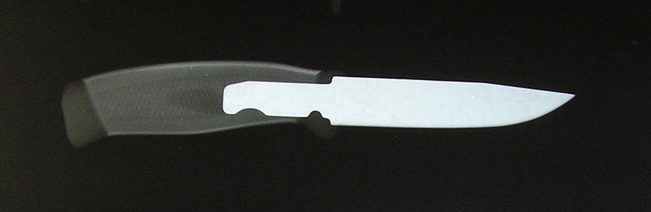

Tak jsem vzal všechny tři kousky do práce, projel je rentgenem a byl jsem velice překvapen.
Příjemně. Trn je u všech tří krásně dlouhý! To bych nečekal...
( snímek není nejkvalitnější, ale kdo zkoušel fotit CRT monitor, tak pochopí :wink: ).

Artifex
Příspěvky:1848
Registrován:21 lis 2006 00:47
Bydliště:Brno
Re: Nože Mora za tři "kila"
Příspěvek od Artifex » 24 zář 2014 10:55
Super, takže se i se Craftliny poučili, to je dobrá zpráva. Pak se tedy v ničem krom barvy neliší tyto verze craftline a companion.
