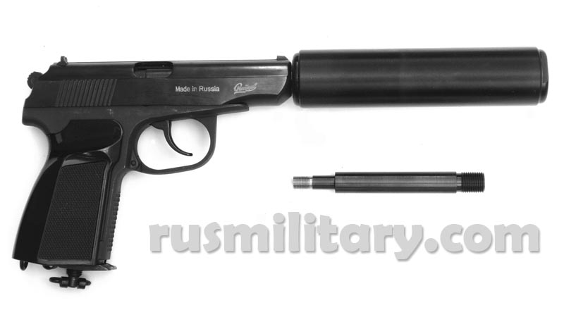

Vzal jsem jednu starou vzduchnu co se nehodila ani na nahradní díly ... pažba do kontejneru a hlaveň na 2 půlky a ze jedné půlky jsem spáchal novou hlaveň ... delší o 15mm se závitem na motáž kompenzátoru. Největší pakárna je sehnat očko M8 x0,75 ale i to se dá já jsme závit vymrsknul na soustruhu. A ejhle ... pistolka začala trefovat. A chutnají ji i olověné broky.
Příspěvky:10871
Re: Bajkal MP-654K
Příspěvek od Alexxxus » 08 srp 2010 22:12
Ještě fotečky.
Příspěvky:10871
Re: Bajkal MP-654K
Příspěvek od Alexxxus » 10 srp 2010 09:59
Olovo ji zase nechutná :-) nicméně dnes jsem doma vyhrabal nějaké Cooperheady nebo jak se ty poměděné BB koule jmenujou ... střílel jsme v bytě na 7 metrů váha kuličky 0,33 gramu ústová rychlost mezi 133 až 117 m/s během 40ti ran
energie tedy cca 3 joule ... na ocelové kuličky a na to že rozptyl ústovém rychlosti byl 20m/s si myslím že tenhle terčík je dost v pohodě. A při nasazeném kompenzátoru nenvydím mířidla ... tedy mířeno tečkou vyznačenou na te černé rouře.
