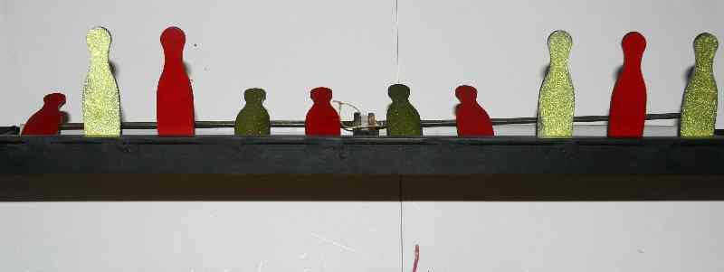

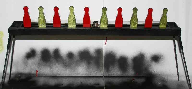

Příspěvek od Alexxxus » 07 lis 2007 11:42
Pro vsechny kteri pojedou na sraz vetrovkařů tady je menší zakusek co jsem vyrobil .... 10 kuželek na jedno postavení , už nmně nebaví hledat zatoulane slepice (železné), střelnice jsem udelal dvě jednu dvojbarevnou a jednu jen červenou. 2 kráte 5barev pro petiraňáky a jednou 10 pro nas s nabíjčem airarms. Kubajz s tvojim 14ti rańákem jsem nepočítal :-)

Příspěvek od Kubajzz » 07 lis 2007 12:24
Já už jsem to viděl ještě nenatřené, fakt dobrá práce. :!:
To bude jedna z položek v FT. :wink:

Příspěvek od ss2men » 07 lis 2007 13:08
alexxxus
Tiež som laboroval s terčíkmi. Zavesil som ich 5 ks a natrel na žlto kvôli viditeľnosti. Po každej strele mi ale zliezala farba až do železa. Aké máš ty s tým skúsenosti?
PS: môžeš dať prosím ťa detailnejšie fotky zavesenia a spôsobu stavania figúrok? Určite by to viacerí ocenili.

Příspěvek od tomcat » 07 lis 2007 14:48
neviem ci dobre vidim, ale zda sa mi ze tam vidim snurku... skratka klasika stavanie zatiahnutim za snurku...

Příspěvek od dodo » 07 lis 2007 17:50
samozřejmě, klasické české dálkové ovládaní

Příspěvek od Alexxxus » 07 lis 2007 18:34
Ano klasicke snurkove ovladani, stejne jako na 100% samo domo :-) jinak barva je samozrejmne po akci 8 - 10 rozurenych vzduchovkaru v trapu ale strikle je to ihned, jinak co jsem delal siluety tak ty jsem chemicky pomedil a jeto naprosto perfektni měděný povrch drží, ale jak jsem psal mne vážně nebaví hledat zvířátka v okruhu 5ti metrů od cílové čáry. Jinak planuju stvění figurek s pomocí dálkového ovládání ale dálka na auto žere jak kompajn a nechci tahat baterku :-) snad na jaře, nebo jsem přemýšlel nad hodinovým strojkem.
