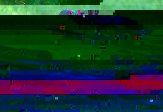

Příspěvek od piku pe » 18 pro 2018 12:37
Zkráceno.
Hlaven dlouhá 355mm
Celková délka 580mm
Terč na 103m zázlepka má 16mm
Spokojenost :)
