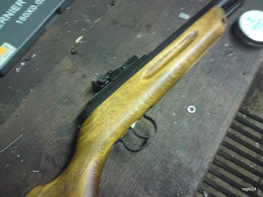

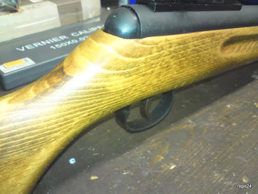

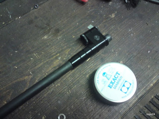

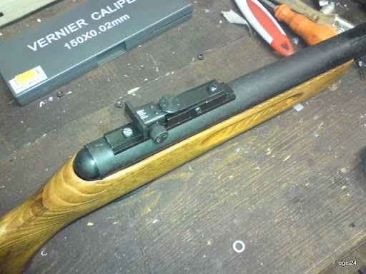

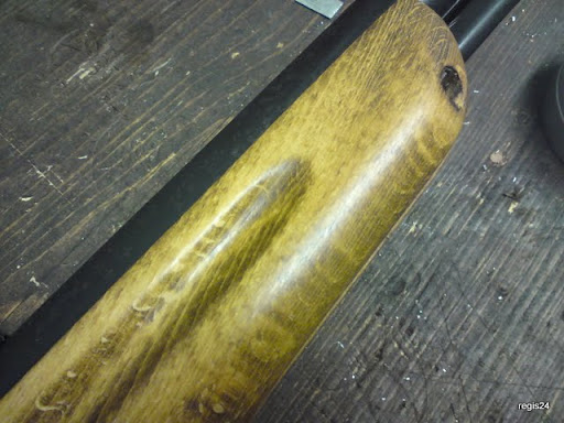

Tak jsem dokoncil opravu, diky PEPANe za ty dily. Fotky jsou delany pred chvili v dilne, svetlo nic moc, zitra udelam par lepsich.
Miridla jsou z nejakyho QBcka,mel jsem to doma. Pazba je obrousena a povrchovka je klasika - moridlo a teakovy olej (nic jinyho neumim...). Nove cerneni jsem nechal udelat v Tremosnici, stoji to par korun - 1kg/22,-Kc (pak maji nejaky priplatky, treba 100% kdyz je to na pockani).
Slavia 620 TR (Target Rifle )
