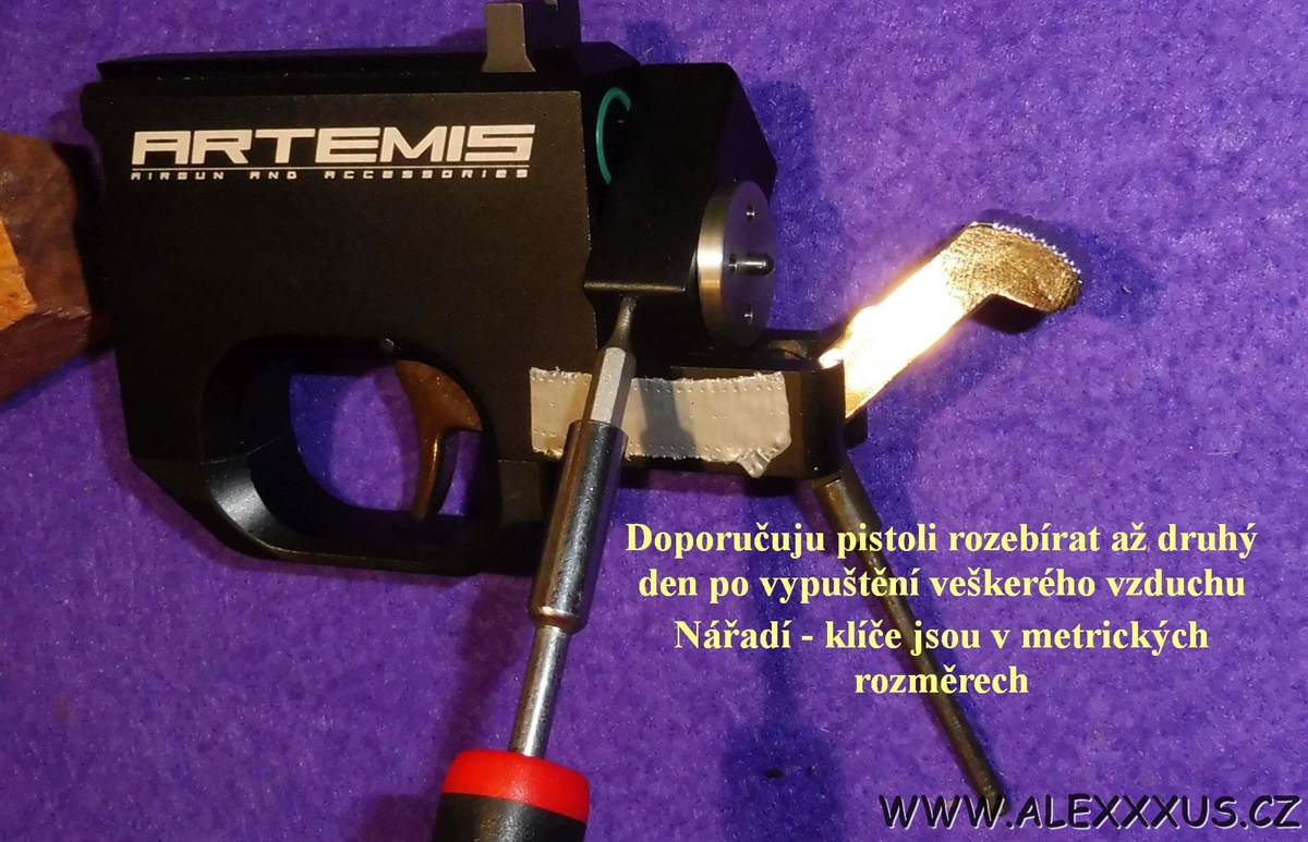

Zdravim,vedel by mi niekto pomoct?Na PP700SA mi ide tachsie otvorit tu zaklapku na komoru a ked to otvorim aby som nabil tam mi trocha fuken vzduch z toho :/

Zdar, mělo by se to doštelovat červíkem na záklapce-závěru (viz obr http://www.alexxxus.cz/sites/default/fi ... le_011.jpg ). Utáhnout či povolit tak, aby šel optimalně otevřít-zavřít a neunikal vzduch. Možná budeš muset vyšroubovat a seřídit bicí ventil (obr http://www.alexxxus.cz/sites/default/fi ... le_009.jpg ). :wink:

OK skusim toho cervika alebo napisem predajcovy lebo vsak je v zaruke,inak dik za info!
Spokojny?hmmm uz som musel dotahovat hlaven,teda ten hranol co je po celej dlzke hlavne(aj na to som musel pripravok robit a hladat po neter cim to odtiahnut/zatiahnut) a teraz toto musim riesit ten vzduch na zavery..a to mam nastrielanych cca 200ks olova(Je zima),co sa tyka strelby tak spokojnost uz v zaklade to pekne plieska(mam 5.5mm).

Vypustit vzduch demontovat uderný mech. , vyšrobovat ventil aby sa dal vymenit o kružok na hlavni. To že po odklopení počut vzduch je kvoli tomu že sa dostane pri tlaku pod tesnenie. Preto to bez diabolky nerobí. Vymenit za nejaké vhodné NBR70 po prípade podložit aby tam nebol žiadný priestor. Dotiahnut ventil tak aby šiel lahko odklopit záver z novým tesnením a dotiahnut červik z boku. Velké percento pp700 má tento problém moc stiahnutá hlaven potom to netesní a zle nastavený záver. A ešte jedna vec to že to odfukne pri otvorení je dobre normálne to vyfučí cez závit okolo hlavne z predu takže asi tam nebude hlaven len tak na volno. Mne to začalo robit vždy ked som vyrobil novu hlaven presne na priemer a použil original blato tesnenie.
