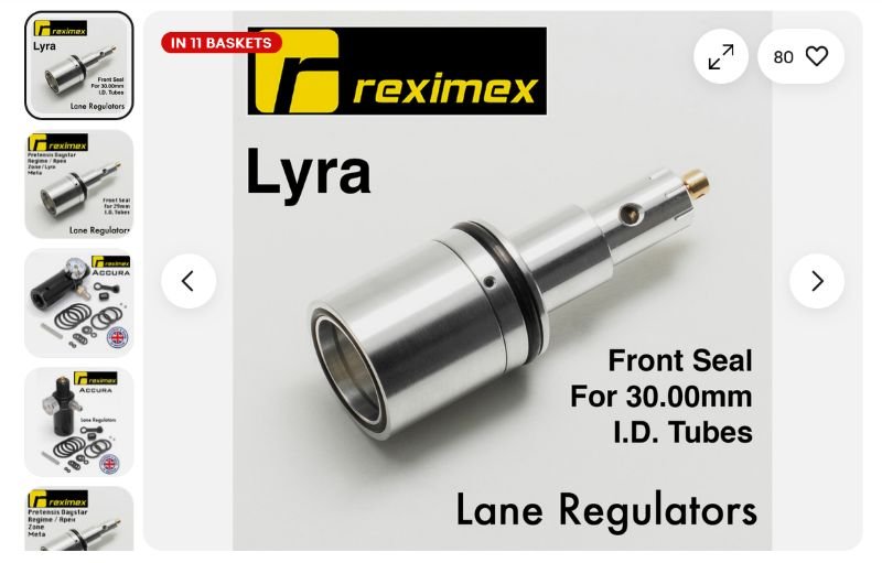

Nevíte někdo jestli Lyra a Daystar mají stejný ventil? Chtěl bych dat regul od Huma co je určeny pro Daystar, ale nevím jestli bude pasovat do Lyra. Nemáte někdo zkušenost?

Daystar má jiný průměr kartuše (asi rozdíl 200 vs 250 bar) nebo jiný spodek kolem ventilu. Řešil jsem to i s HUMA a říkali že si nejsou jistí, že si myslí, že to pasovat spíše nebude. Podle všeho by měl pasovat regulator od Altarosu pro Kral Arms (Kód CA-RE-047-003), ale zásadní tam je, jaký má Lyra ventil. Tohle mi napsal z altarosu.
pokud má kartuše vnitřní průměr 30mm tak by tento regulátor měl pasovat. Hlavní otázka je jak vypada ventil v kartuši, především část kde těsní spodní okroužek, který je na černém těle regulátoru. Pokud zde není hladká plocha regulátor nebude moci těsnit.
Já jsem se ještě k tomu nedostal, takže nevím. Chtěl jsem to rozebrat a mrknout na tu spodní plochu, ale nemám na to vercajk, takže až se dostanu někde na dílnu. Pokud to máš rozebrané, tak napiš do altarosu, vyfoť mu ten spodek ventilu a budeš vědět.
Pokud se do toho pustíš, hoď sem pak prosím i nějaké info, co tam pasovalo/nepasovalo a jaké jsou výsledky.

Rob Lane dela regulator primo pro Lyru ale do 8.srpna je na dovolene,takze pripadne zasilky az po tomhle datu.
Davam tu link a dole na te jeho strance vse popisuje.
https://www.ebay.co.uk/itm/115468131882 ... 1ae26fde2a

no po laborování jsem usoudil, že nebudu experimentovat s něčím co není ověřené, takže jsem nakonec objednal regl o Roberta Lanea, tak doufám, že to bude cajk :-)

tak regulátor je nainstalovaný, byla to rychlovka. Jen bylo třeba přes závity udělat dýchací otvor a odstranit těsnění. Každopádně nastavil jsem 115 bar (kvůli HFT, prý je lepší mít tlak trochu vyšší, a sám Reximex píše, že by se nemělo střílet pod 100 bar. Ono i pod 100 bar je přesnost dost bída). Přesnost se výrazně zlepšila. Konzistence +- 3 metry. Než začne klesat tlak pod 115 bar, tak vystřelím 66 ran, dalších 12 pod 115 bar se stále dobrou přesností. Ještě si zkusím pohrát s kladívkem, tam by asi šlo taky trochu vzduchu ušetřit.
