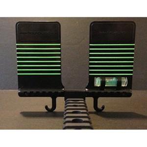

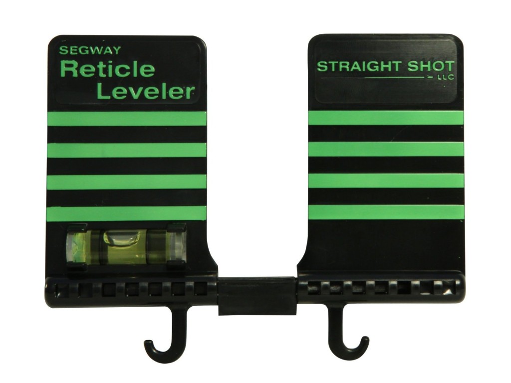

Žel ani tato pomůcka "Taktická vodováha pro puškohledy" neřeší problém se zaoblenou montážní lištou u některých vzduchovek.
ObrázekObrázek Obrázek
Ale dalo by se to upravit...
