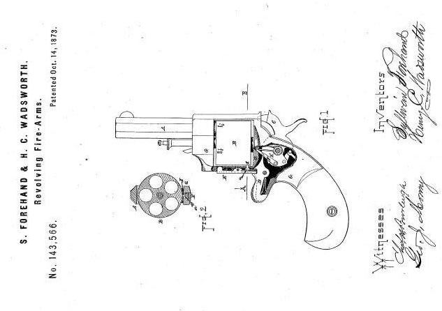

Forehand a Wadswoth
ať mi ti hoši prominou,ale nechápu,v čem se liší od Grulera a Rebetaye,užívaného u Bacona.Asi nějaká turbulence v Norwichi,taková malá díra do doby,než se tam usadili výrobci pro občanskou válku a oni si ty patenty nějak mezi sebou přehazovali,je v tom dost zmatek.

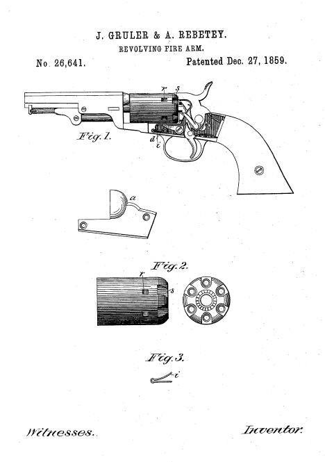

Příspěvek od maldigola » 21 bře 2008 10:44
tož patent Gruler-Rebetey-pokud vám připomíná Reichsrevolver,není se čemu divit.Zde v Baconově revolveru.Není s ním sice možné fofrovat,ale vzhledem k jednoduchosti a mohutnosti součástek snad vůbec nejlepší řešení SA revolveru.Tedy nepočítáme-li novější Casullův patent.V podstatě všechny S.A. americké revolvery lze rozdělit na dvě skupiny-Coltovu a Grulerovu.U Coltu se aretační západka vyhýbá pružně do strany,přeskakujíc šikmý zub na kohoutu,u Grulera jde o přemáhání odpružené páky.Jedno péro tlačí spoušť vzadu proti zubům kohoutu a vpředu podebírá konec aret.západky,kterou otáčí kolem její osy proti jejímu péru ,takže vlastně musí být péro spouště silnější než to u aretační páky.Pažba posouvá se tím o něco dozadu,nebo aretační vybrání na válci dopředu.

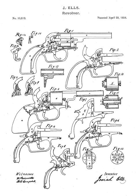

Příspěvek od maldigola » 06 dub 2008 11:04
Jossiah Ells,baptista kazatel,jeho další model.

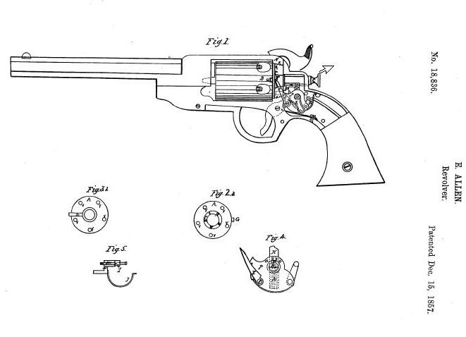

Příspěvek od maldigola » 07 dub 2008 10:03
E.Allen,první model,/tedy doufám,že obrázek patří k tomuto patentu,v patentu je to sidehammer/

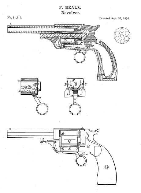

Registrován:06 srp 2007 13:00
Příspěvek od maldigola » 07 dub 2008 18:25
Beals a jeho patenty-11715,15167 a 21478.Něco dělal s Whitneym a něco s Remingtonem.
Na prvním patentu je to,co dělal s Whitneym,je to taková bizarnost,otáčí se to pomocí dvou řad důlků na válci,to další je Remington-Beals.
