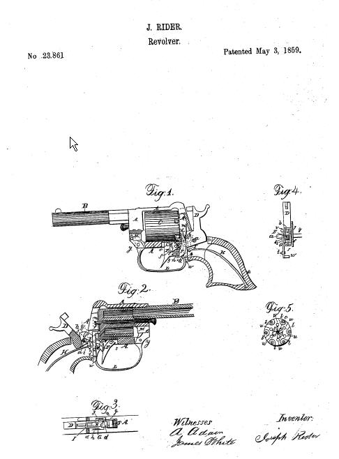

Nyní se budu věnovat otázce kruciální-aretaci válce-neb to je prvek,který je pro konstruktéra nejobtížnější a nejnáročnější.Probereme je sice ne popořadě,ale zato všechny ,nejdříve za století devatenácté a potom dvacáté.
1.Riderův patent,vyráběný u Remingtonů.
Naposledy upravil(a) maldigola dne 18 bře 2008 21:10, celkem upraveno 2 x.

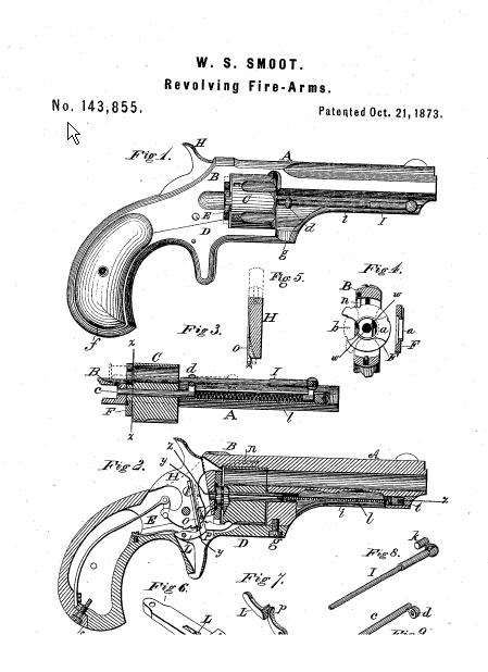

2.patent Smoot,vyráběný u Remingtonů.
Naposledy upravil(a) maldigola dne 18 bře 2008 21:11, celkem upraveno 2 x.
