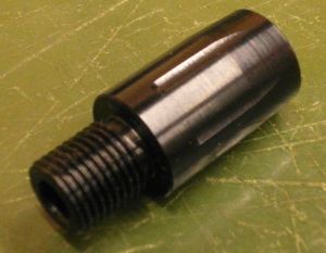

Taaaak uz mam takuto kraaasnu redukciu
a mam na tom nasrobovane HW tlumitko. Zvuk proste uzasny ako na HW100. Takmer nehlucne oproti originalu nebe a dudy :D

A ako vypada teraz criket s tym HW moderatorom? Neni to smiešne? Hod fotku,ked aj mobilom.

Příspěvek od Blue_L » 22 úno 2014 17:38
Ja myslim, ze nevypada az tak zle. Efektivita tlmenia hluku je uzasna ako mysi prd :lol: Proste kto pozna hw moderator tak vie ocom hovorim.
