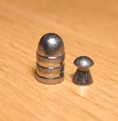

Používám tyto slugy 6.35 3.2g,foto pro porovnání s 4.5mm.Koupit se nikde nedají,vyrábím je sám odlitím do formy.S oporou přes kolimátor na 25 m 17 ran😁
fred
Příspěvky:99
Registrován:19 led 2011 16:01
Re: Huben GK1 - pistol
Příspěvek od fred » 16 bře 2025 09:33
Velký výběr slugů 6,35mm až do hmotnosti 3,4g mají na KRALE . Cena dopravy je cca 400 Kč ale na druhou stranu po objednání je máte za 3-4 dny doma.
