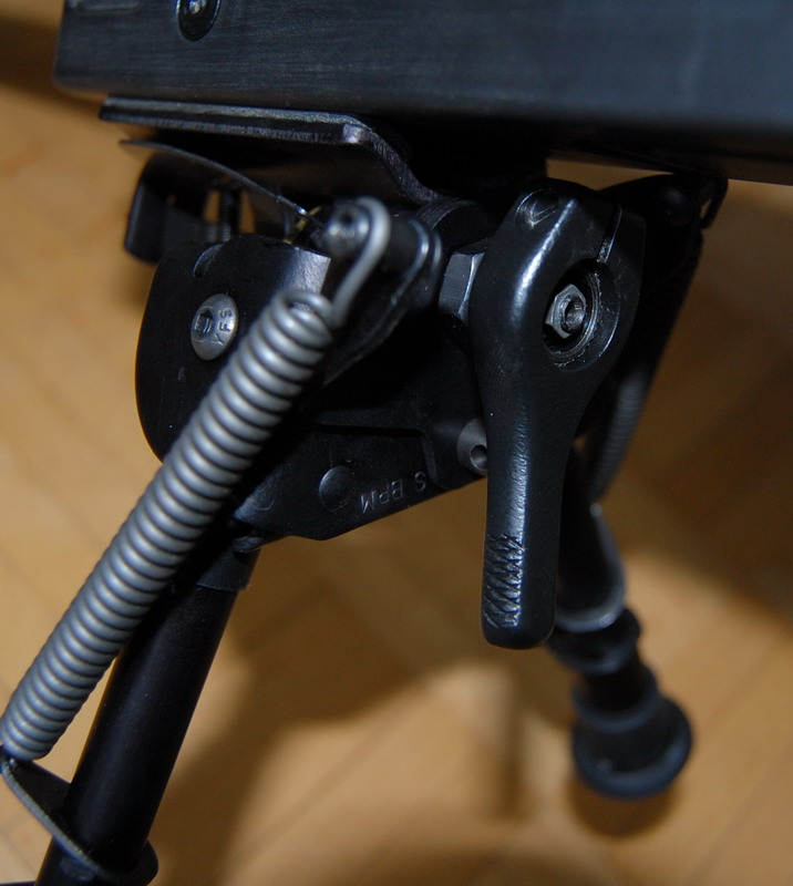

Zdravim pani :) chcem sa vas opytat ..ako sa vam lepsie striela z noziciek HARRIS s klbom,,,ked je uplne dotiahnuty alebo ked je volnejsi?? na dotahovanie klbu som nasiel jedine packu POD LOCK ..na moj vkus je velmi velka a velmi vytrca z profilu dvojnozky ... tak som to vyriesil sam vlastnou packou vid. dole :) je to taky prototyp zatial , je to z hliniku vyrobene , zatial to drzi :)

Zatím jsem měl vždycky jenom Harrisky bez kloubu a lidi co znám a chodí střílet tak taky ........připadá mi to více stabilnější a pro kloub opravdu aspoň u MaO nevidím využití.....i když jsem střílel na běhny tak jsem prostě vždycky počkal až dojede na určité místo - předsadil jsem a vymalováno. Nevím jestli se tady s tebou někdo podělí o zkušenosti z kloubem protože většina má bez..... :cry: aspoň pro mně by to byla starost navíc abych kvůli vachrlatému kloubu nestrhl.

to spider74: zas bych to tak s tím kloubem nepřeháněl, já ho třeba taky mám a jsem spokojenej a ta páčka je dobrá vychytávka...
