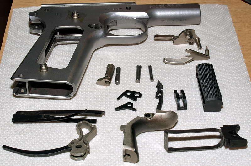

Vlkodlakus doma rozebral 1911 od Pary...fotky jsou nahoře, ale co neuvedl, že po kompletní rozborce...skutečně na jednotlivé součástky...brečel a nevěděl, jak je zase dát dohromady :D Protože vždycky vyndal někde nějakou závlačku a někde mu něco vypadlo a on nevěděl jak to tam přesně bylo :D
Ale nakonec se zadařilo a kvér složil...tedy střílet s nim bude jen on :D

teda ty si ale vymejšlíš!!! :D Posílám ještě jedno foto. A zajímalo by mě co se leští aby šla lépe spoušť a taky čím se to leští. Má někdo nějaké zkušenosti?

Nic si nelešti, když tak řekni manželce.
S pistolí jdi ke zbrojíři co to už dělal :lol:

Nic nemůžeš zkazit když 2000 - 3000 šmirglem přeleštíš hranu záchytu - styčnou plochu s ozubem kohoutu (na ten bych radši vůbec nešahal - já už jeden kohout přílišnym leštěnim ozubu zmrvil).
Druhá věc je 'táhlo' spouště, spolu s drážkami v rámu ve kterých se pohybuje. Pro odlehčení můžeš zkusit mírně ohnout vzad první dva prsty (zleva) hlavní pružiny - na tom se taky nedá nic moc pokazit, když to přeženeš, prostě je ohneš nazpátek.
No a nakonec je to ten ozub kohoutu, ale jak řikám, od toho radši ruce pryč - doma na koleni je to o ničom.

diky za rady, ja se do toho zas tak moc nehrnu, spis me to zajimalo. A ani mi tak nejde o odlehceni jako spis o zjemneni - neco mi tam malinko drhne tesne pred vystrelem - co by to mohlo byt?

ozub kohoutu se dá opravit zaříznutím pilkou a do vzniklé rýhy se vtlačí a cínem připájí kousek ploché pružiny.

Mě to připadá podobné, jako někomu radit jak si doma odoperovat kuří oka :? Možná se to dá i kuchyňským nožem když je člověk chirurg, ale člověku který neví co skřípe, bych určitě neradil že má něco pilovat a pájet.
Tak buď to znám, vím naprosto přesně kde a zeptám se jak hluboko to zapilovat. A nebo jdu profíkovi. Tenhle konkrétní člověk má jistě dostatek soudnosti, ale stejně.
Vím že jste profíci a že tomu rozumíte.
Ale z vlastní praxe znám plno lidí, co jim odborník neco dobrého poradil a
oni to zcela (kupodivu) neodborně a totálně zmršili.

no ja bych se do niceho jinyho nez maximalne neco vylestit, pokud by to melo viditelny hrby stejne nepoustel :-) spis me zajima co mi tam s tim ten zbrojir udela - abych si to porovnal jak to vypadalo pred tim a potom co mu to dam. Ten planek je zmensenej az moc, z toho clovek nic nepozna :-)
