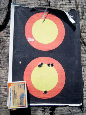

Presnost dobre flobertky a RWS streliva prekracuje moznosti beznych pevnych miridel. Dovolim si citaci jednoho vyrobce flobertek:Při plném výkonu, a když se sejdou dva stejné náboje, nám na 25m chodí střely "díra do díry". .
Trochu poupravim informaci o letalnosti naboju flobert neb co si pamatuju, tak zakon stanovuje hranici na 40J.
Jeste pridam fotku pokusu kdy do dlouhe (neredukovane) flobky naladujete JSB Exact Jumbo Monster 5,5 1,5g a za ni vlozenou delaborovanou nabojnici z .22 flobky sb.
Strelba opet 25m vestoje s oporou. Pevna miridla byly serizeny na bezne flob strelivo takze pri mireni na horni terc to litalo do spodniho.

Díky za upřesnění. Ono pokud jde o ty energie, vše opět relativní. Zmiňují se hodnoty už od 16J až po cca. 80J, takže 40J dává docela smysl jako průměr. Stejně nakonec dospějeme k tabulce, kde bude letalita v procentech pro konkrétní části těla, konkrétní náboje, věk, vzdálenost. 16J vzduchovka neprorazí lebku zatímco měkkou tkáň ano. Těch 40J, co zmiňujete, je zajímavé číslo, protože přesně tolik mají mít papírově špičaté náboje od SB (39J) a vyloženě z toho kouká snaha o dodržení nějakého paragrafu. Kulička se od papírové hodnoty moc neliší (33J vs měřených cca. 38J), ale špička má až o 20J více! Z toho mi vyplývá, že je špičatý náboj výkonově "předimenzovaný", resp. že udávané hodnoty jsou nesprávné. Moc se mi nechce věřit, že by kombinace střelného prachu, lepší balistiky a pevnějšího zalisování .22CB střely přidala jenom 6J, i akusticky při střelbě cítím, že jde o mnohem silnější náboj. U odfoukaných krátkých flobertek bude rozdíl zřejmě zanedbatelný, jak se nemůžou v hlavni vytvořit pořádné tlaky.
Díky za pokus s "dělenou" střelou. Nějak ale nevím, jak interpretovat ten nástřel. Je to po seřízení zhruba stejně přesné jako s normálním nábojem? Nezkusíte i 6mm start? Přece jenom střílet za 1,50kč a ještě mít tu možnost vybrat si z pestré nabídky diabolek, je docela lákavé. I kdyby to mělo jenom nějakých 10-15J, na 10m ideální.
