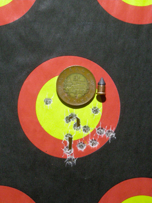

Albert 22
Příspěvky:1275
Registrován:03 kvě 2016 14:53
Re: Flobertka Spielberg Brno
Příspěvek od Albert 22 » 25 kvě 2021 13:19
Tak to bude asi přesně stejný případ jako moje:
Vzduchovka Hatsan 125 TH kal.5,5mm ! Z KOZAPU ... s vadnou kostrbatou kuželovitě rozšířenou hlavní plnou důlků a hrbolků, jako po nějaké korozi. :twisted: Od půlky pak diabolka volně propadne a zarazí se až v ústí! Ústí samozřejmě bez zahloubení, a gród jako by to uřízli flexkou! :twisted: :twisted: ... post393501.html#p393501
Rozptyl na 15m v kruhu cca 12cm! ... Marnost nad marnost!! :mrgreen: :mrgreen:
Nedováží páni ze Spielbergu náhodou ty hlavně z TURECKA ??
