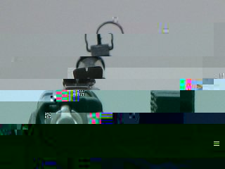

Mně zase jiná firma poslala flobku Norinco JW-15 s úplně nakřivo usazenou hlavní! Muška nakřivo, hledí nakřivo, nábojové komor nakřivo... :twisted: :twisted: :twisted:
Muška i hledí nakřivo IMG_4111.JPG (9KiB)Zobrazeno 3166 x
