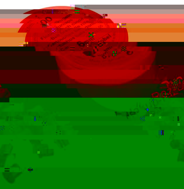

Re: Flobertka Atak Zoraki R1 cal.4mm
RWS 4mm, kurz mit Kugel 7...
